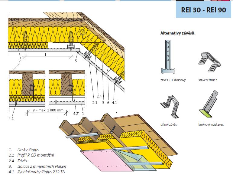

отделкин написал : 4eh, Привет вот посмотри на рисунок
Привва.Мы там просто потолочный ПН прикручиваем на одну грань, чтоб не сгибать..Сча гляну в инструкции , мож там чего интересного есть..Этот пост потом изменю, чтоб не сорить в теме.. Посмотрел.. ничего нового - как я и говорил - ПН на ребро крутиццо..

4eh написал : Мы там просто потолочный ПН прикручиваем на одну грань, чтоб не сгибать
не совсем понятно :o

4eh написал : просто потолочный ПН прикручиваем на одну грань, чтоб не сгибать..
делали так но чето он изгибается змеей если длинна большая и я подумал что ГКЛ к нему притянешь и он тоже изогнется (хотя врятли)сейчас глянул в Яндексе и в кнауфе у них все поперек стропил нашито и где якоря где подвес прямой на стыке вообще нет ничего первая стойка идет в 20 см от края стены(еще сказано что этот стык должен быть скользящим то есть без крепления с стеной и заклеивается лентой ,по мне конечно не надежно)самое что мне кажется не надежным это то что подвесы могут согнутся в бок и листы провалятся ,хотя если шить от стены то 1 лист будет упиратся в стену и не даст остальному двинутся Вот короче я в раздумьях у меня 150м2 потолка и 21 окно мансардное

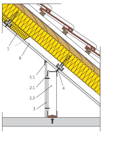

4eh написал : ПН на ребро крутиццо..
не увидел там ПН :o показалось, что стык ГКЛ просто прошпаклёван... да и подвесы там другие - у нас нет таких, во всяком случае, я их не видел в продаже.

koris написал : не совсем понятно
как на рисунке у отделкина..ПН прикручен не на грань, а на плоскость, и бок вогнут потом..
отделкин написал : делали так но чето он изгибается змеей если длинна большая
потому что гипс криво накручен у вас;) - если ровная плоскость - то ничего не изгибается..Попробуйте в том месте натянуть шнур на плоскости - и посмотреть насколько она ровная..думаю вопросы отпадут..:)
отделкин написал : глянул в Яндексе и в кнауфе у них все поперек стропил нашито и где якоря где подвес прямой
Можно делать вдоль стропил, можно поперек..Поперек - проще...
отделкин написал : на стыке вообще нет ничего первая стойка идет в 20 см от края стены(еще сказано что этот стык должен быть скользящим то есть без крепления с стеной и заклеивается лентой ,по мне конечно не надежно)
20 - это очень далеко, Надо ближе профиль к краю ставить..Обратите внимание, что тот ПН который крутят на грань - попадает именно на ПП профиль под гипсом наклонной плоскости..Получается, что вы железо с железом свяжете через один слой гипса..
отделкин написал : мне кажется не надежным это то что подвесы могут согнутся в бок и листы провалятся ,хотя если шить от стены то 1 лист будет упиратся в стенуи не даст остальному двинутся
если на длинных прямых подвесах делаем - то стараемся упирать в стену, если на коротких или на якорях - как у меня на картинке - можно не упирать..

4eh написал : ПН прикручен не на грань, а на плоскость, и бок вогнут потом..
на Вашем рисунке - № 5?
