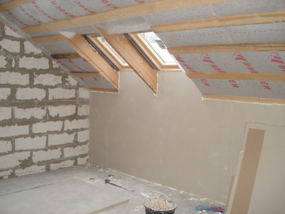

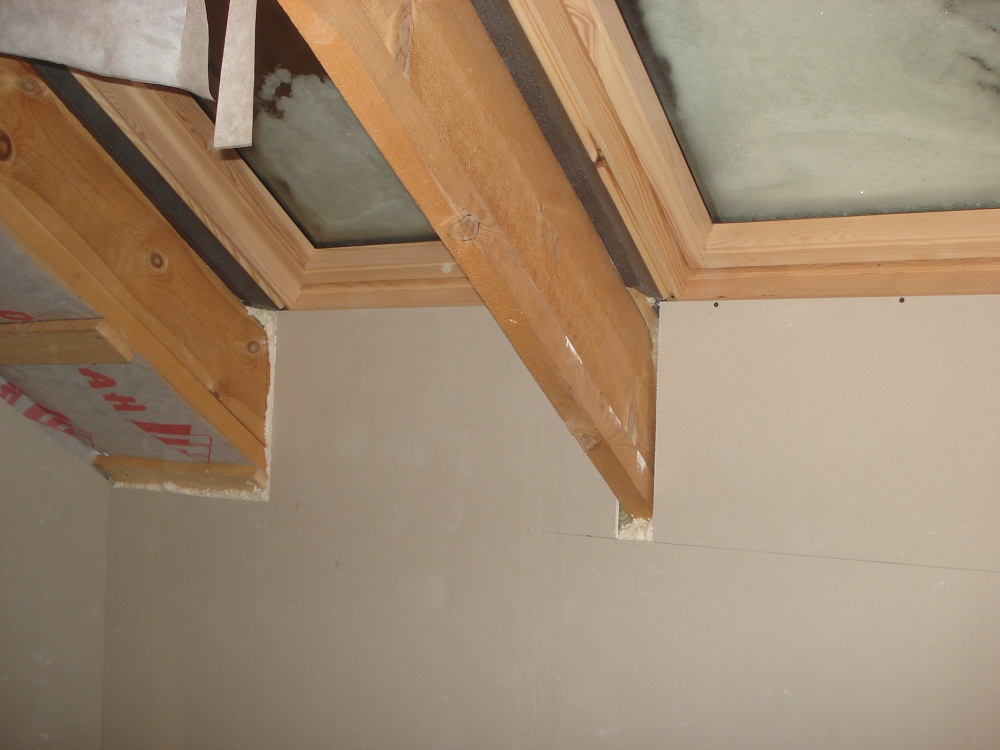

koris написал : как вам такой вариант:
так тоже делаем.. только не в соединениях стены и ската, а в стыке двух плоскостей скатов..Два ПНа скручиваются блохами гранью друг к другу..
4eh
4eh
Регистрация: 15.11.2010
Прага
Сообщений: 4785
09.12.2011 в 19:02:36
koris написал : обшивку мансарды
О! Мансарда.. А я не знал как это место по-русски называется..

4eh написал : Два ПНа скручиваются блохами гранью друг к другу..
вот так:

koris написал : вот так:
а между ними пену зафигачить

витаон написал : когда углы хитрые соединяю чтобы держалось а потом глухо фиксирую пеной
я - через стык ГКЛ прямо: и профиль связывает и ГКЛ - к профилю и между собой :) Но это - перегородки, запениваю с противоположной стороны стыка профилей, где профиля расходятся...

koris написал : запениваю с противоположной стороны стыка профилей, где профиля расходятся...
не вижу в этом ни малейшей необходимости :confused:

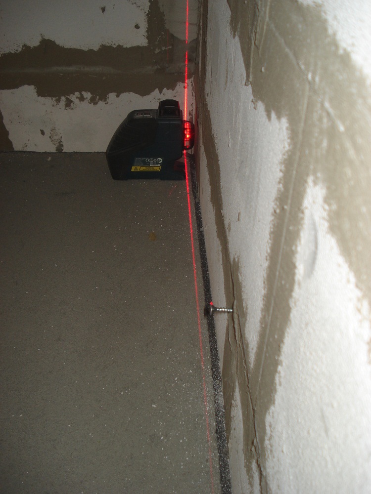

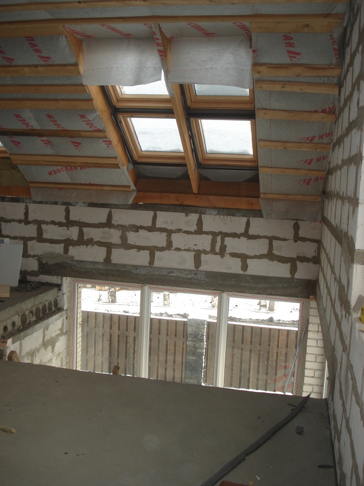

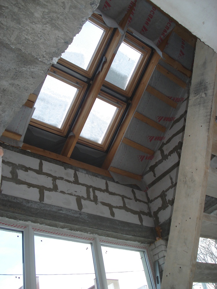

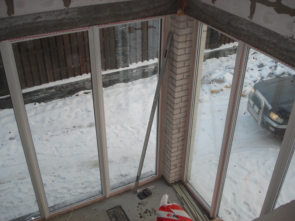

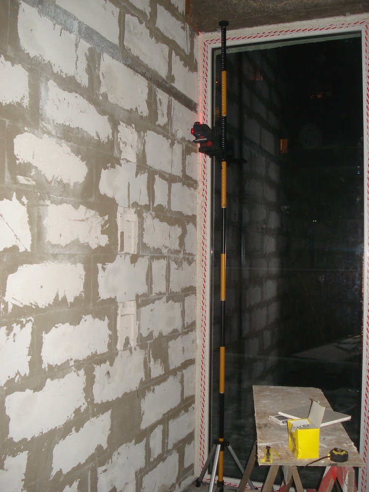

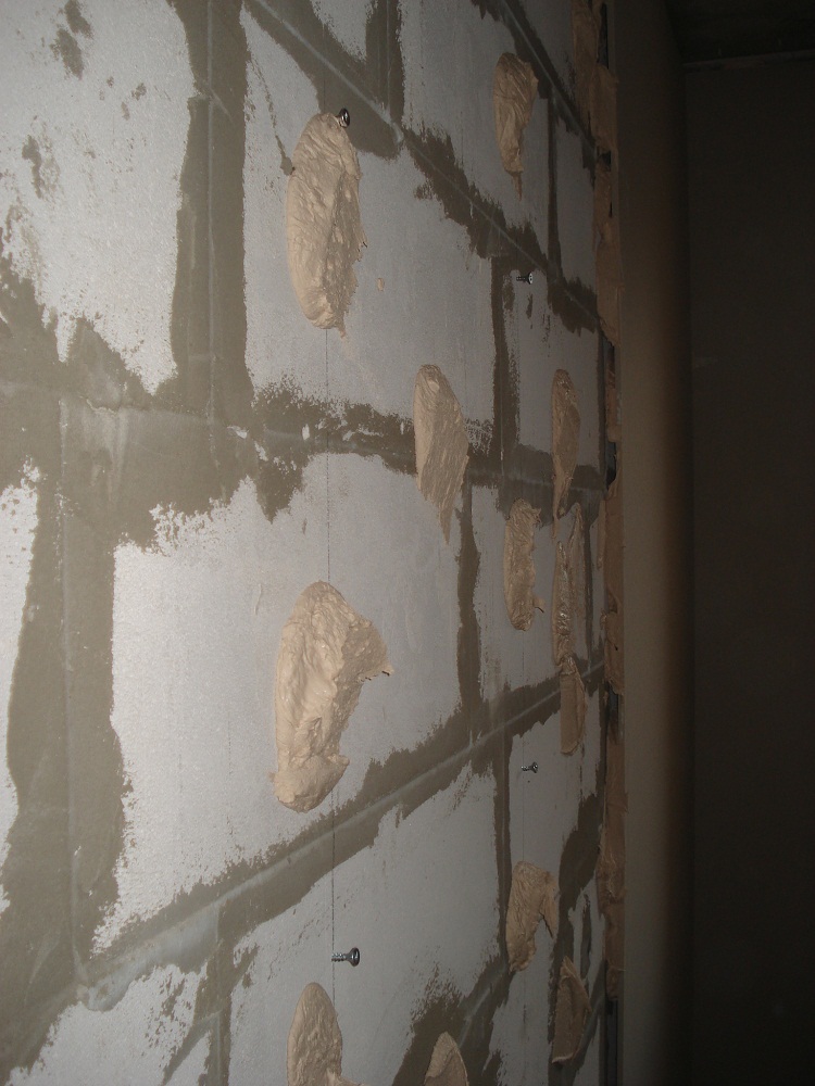

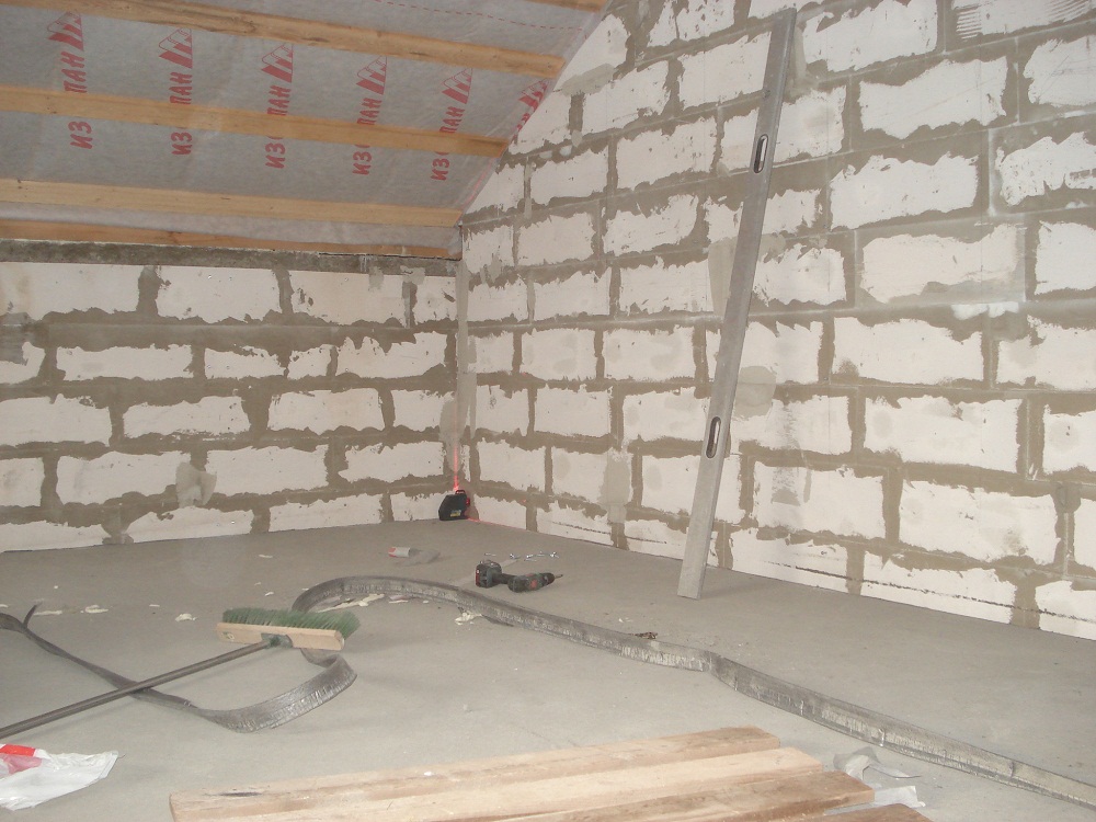

09.12.2011 в 22:09:22
4eh, вот поклейка, вот более видны стены которые надо оклеить особенно примыкание ската простенка большие рамы +стена в откос из 4-ки окон
Umka, вот фото треноги,лазер 360 итд Поклеили 70 листов за 3 дня,осталось самое сложное это куски висящие и переходящие в откос,еще блин ошибка проекта столб кирпичный на углу окон 38см а стена в сечении 30 сми вот будем думать завтра как пройти этот участок или столб рубить с 2-х сторон на 8см или делать маленький угол,или сделать откосы с углом одной ширины а крайние откосы уже на 8см
almeca
almeca
Регистрация: 07.01.2009
Пенза
Сообщений: 14408
09.12.2011 в 23:22:01
отделкин написал : столб рубить с 2-х сторон на 8см
ай-ай! Столбы вообще-то на нагрузку расчитывают, это явно не ошибка проекта.
