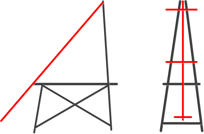

кстати реально кто нибудь заморачивался как облегчить процесс. готовые решения за деньги не предлагать

Мой "опыт" заключен в объеме 100 квадратный метров потолков в 2 уровня и 12мм полными листами :) Вполне хватило "накачаться", чтобы уметь поднять лист на "журавля", залезть на "козла", поднять всю эту конструкцию к потолку, придавить головой, подставить подпорку-телескоп и "весело" это всё крутить "шуриком", матерясь при падающих шурупах ...
витаон написал : кстати реально кто нибудь заморачивался как облегчить процесс. готовые решения за деньги не предлагать
К маленькому "козлу" прикрутил два CD с вставленными 50х50 деревяхами для жесткости и сделал "журавля-подъемника". Сильно облегчает подъем и работу в гордом одиночестве. Страшно - когда подпорка выпадает :)

если вы о потолках - то никак имхо..Две пары уверенных рук - самое лучшее решение..Довольно приятно зашивать потолки со сборных алюминиевых лесов с колесами..Выставляешь уровень верхних полок так, чтобы в полный рост не доставал головой до конструкции эдак сантиметров 5.Подбираешь напарника по росту - для работы на лесах, третий внизу - режет и подает листы, передвигает леса вместе с вами, а вы с двумя шуриками шьете..

Def461 написал : К маленькому "козлу" прикрутил два CD с вставленными 50х50 деревяхами для жесткости и сделал "журавля-подъемника".
О! Я же говорил , что в Украине тоже на ПП говорят CD , а мне не верили..Я тоже к козлику прикручивал два CD профиля, чтоб по высоте не доходили до потолка 5 см, на торцы надевал UD , и крутил сам..Но нам легче, у нас листы по 2 метра..

можете нарисовать свое "рацпредложение " ? В Пэинте, или на листе бумаги - сфотать и выложить сюда...

Это "для себя", родимого. Причем тут "гривны" и "заработать"? Зарабатываю я другим. А это - что-то вроде смены области приложения сил, чтобы мозгом не поехать."Рацпредложение" было подсмотрено в этом же форуме, пару лет назад :)Просто я "применил его" к имеющимся дома комплектующим.
(картинка кликабельна) нижний крест - сверху планки, остальные - вровень, не дают крутиться листу. Укладывал лист на подвижную часть, лист упирался в нижнюю перекладину, поднимал за нижнюю крестовину до уровня второго маленького козлика, подсталял козлик, залазил на него, доводил лист до горизонтального положения, выравнивал по месту, поджимал "телескопом" в малую крестовину, крутил. Вертикальные стойки - армированный планкой CD, крестовина - аналогично. Высота конструкции - минус 1-2 см от уровня потолка. При монтаже второго уровня - просто отпилил немного ноги :) Основной момент - сдеать так, чтобы при повороте "стрелы" её правый "вынос" был бы минимальным, иначе можно "убить" уже нашитый потолок.

4eh написал : можете нарисовать свое "рацпредложение " ?
Вот, когда-то своё выкладывал http://www.mastercity.ru/showthread.php?t=75466&page=4&p=1130902&viewfull=1#post1130902
