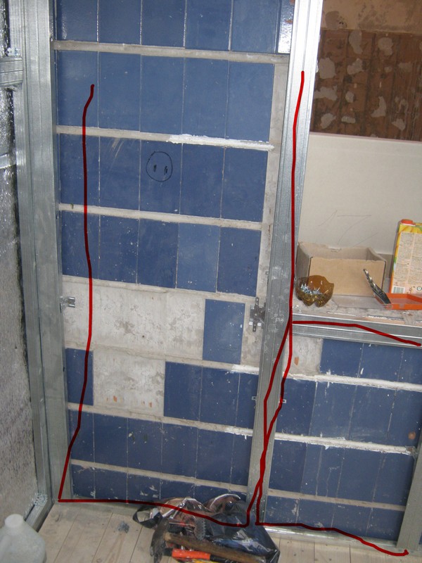

Ломаю голову как пришивать в данном случае листы ГКЛ. Если я беру целый лист и поднимаю его вверх, то центральный профиль он займет полностью и лист справа будет крепить не к чему. Тоже смое, если я прикручу сначала лист внизу подоконника, тогда лист слева будет крепить не к чему. Как поступать нужно?

лист слева подрезать сторону к стене которую

вобще по хорошему то надо оба профиля захватить...но если там больше 120см то тогда нарезайте по размеру...

BravoOrlov, стык ГКЛ не должен попадать на профиль, который у откоса

koris написал : стык ГКЛ не должен попадать на профиль, который у откоса
ну типа и я про тоже

и угол там сделан через одно место... почему сначала делают, а только потом спрашивают ? Зашейте хотя-бы для начала, ту стенку что слева от окна, иначе если защьете ту что с окном, не будет к чему прикрутить лист в углу.. и фотку дайте всего что у вас там настроено, а не "вырезку".Ведь конструкция у вас уходит еще дальше вправо, почему же вы собираетесь зашивать "кусками" -равными расстоянию между стойками ??:eek:
