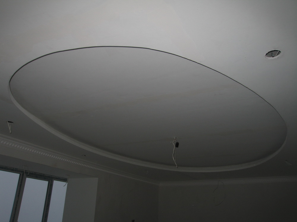

24.12.2011 в 02:29:53
вопрос возник: имеем такой овал, зак просит подровнять края, все заклеено флезилином. Пока мысль обрезать пылесборник, немного оставив, если вертикальный борт неровный и плинтус внутри установить. Возможно обрезать (нарисовать овал две точки, шнурка, карандаш) по разным уровням? Длинные саморезы? Или как можно? И шпаклевка на флизе на стыках не будет выделяться? еще в других помещениях стыки на торцах внешних углов флезилин доработать шпаклей
