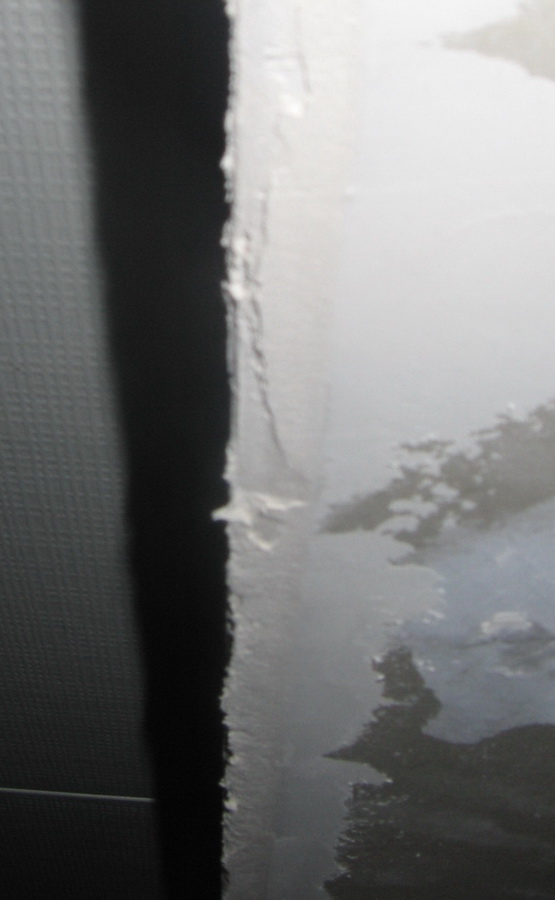

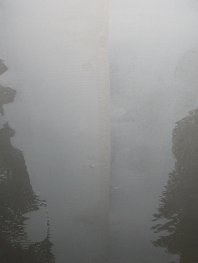

отделкин написал : они не могут не трескатся так как поверх торца только минимальный слой шпаклевки,когда я клею обои то конечно я не думаю о торцах но когда я крашу поверхность то конечно понимаю что уже на этапе ремонта если не заклеить то будет паутинная трещина,заклека имеет отношение именно к покраске ,потолки я заклеиваю флизом поэтому там лента тоже не нужна
Ты меня не так понял похоже... поверх торца после затирки клеится лента на основе бумаги, (забыл её название) клеем ПВА = камень! и торцы листов не расходятся если они вторым слоем наклеены на первый нижний лист в месте где не проходят торцы. Клей ПВА проникает в ГКЛ И склеивая их создаёт цельное двухслойное полотно по плоскости! Попробуй

отделкин написал : но ведь трещина паутинная будет 100 пудов если стык не закрыть хоть уголком хоть лентой шпаклевка не может сработать в данном узле
почему?ведь короба по-умолчанию более жесткие, хотя может у меня опыта маловато и времени немного прошло 3-4 года, но пока... тьфу три раза, за одной трещинкой наблюдаю у себя (лента плохо приклеилась на небольшом участке) дальше трещина не идет шпаклевать начинаю не ранее недели после монтажаэто унифлот, но и фугеном внешние делаю

mr. написал : Ты меня не так понял похоже... поверх торца после затирки клеится лента на основе бумаги,
я уже 10 постов говорю что именно так и делаю только делаю я до затирки(шпаклевки) а потом уже по ленте шпаклюем

baly написал : почему?ведь короба по-умолчанию более жесткие,
да короба жесткие но стык не заполняется шпаклевкой как в случае со швом где есть углубление,шпаклевка на тонком слое трескается особенно где разность матерьяла ,открытый торец гипса и примыкает картон, так как не достаточна крепкая ,хотя может и унифлот держит но не уверен Я сейчас готовился к обоям поэтому не заморачивался и все зашпаклевал фюген+ЛР но переиграли на песок,теперь нужно еще готовить раз Сделаю фото трещин которые сейчас появились и вам покажу
