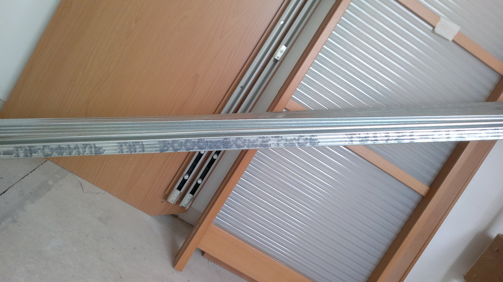

О народ спасибо что отозвались , в данном случае мы будем выполнять монтаж по системе П - 112 и нижний ряд профилей через 40см. пускать , потолок от балок будет опускаться на 150 мм. , гипсокартон влагостойкий 12,5 мм. , стыки всегда клеем армирующей бумагой на ПВА ( хорошим , дешевки не годятся ) и еще никогда не было проблем со стыками проклеенными арм. бумагой ну и всегда рекомендуем заказчику под покраску поверхности оклеить флезелином .

fed-vitalii написал : стыки всегда клеем армирующей бумагой на ПВА
я как-то про этот вариант здесь спрашивал - мне сказали, что этот вариант не подходит...
fed-vitalii написал : хорошим , дешевки не годятся
что есть хороший ПВА?

ПВА на финской основе , на фото ведро стоило весной 120 укр.рублей , заказчик хороший только нудный и с утра до вечера рядом с тобой , по говорить любит и 5 копеек свои вставить ...а почему так а не так ... в общем скульптор он , на фото и бумага которую используем , кажись польская .

fed-vitalii написал : на фото и бумага которую используем
Модная бумага! ..я такой не встречал пока :(
