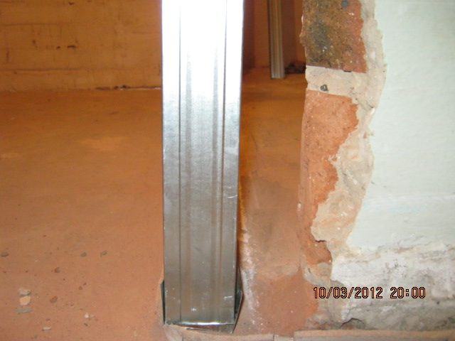

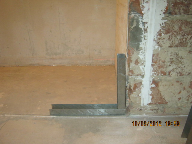

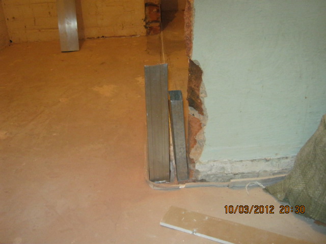

Я сегодня была на квартире, делала разметку для перегородки, нарезала профиль, делала пробы по креплению профилей саморезами .. и уменя возник ряд вопросов
  1. обязательно ли крепить вертикальный ПН к торцу стены? 2.Если с другой стороны ставить верикальный ПН то получается между ним и стеной большой зазор Можно этот зазор ликвидировать прикрепив профиль 60*27
