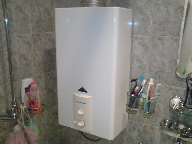

Газовый водонагреватель Atmor CL-10 на 10 литров эксплуатируется 8 лет. До сегодняшнего дня не было никаких нареканий на его работу. Теперь же стал беспорядочно и часто выключаться (гаснет горелка и одновременно фитиль). При этом в автоматике слышен некий щелчок и далее эксплуатация без нового розжига становится недоступной. После нового розжига горение может происходить от нескольких секунд до нескольких минут. В этой колонке присутствует термопара и контроль вывода сгоревших газов. Пробовал вручную закоротить проводником термопару. Результат работы не изменился. Что дальше предпринять - не знаю. Помогите, пожалуйста.

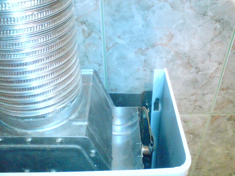

Смотрите на состояние термопары и датчика температуры отходящих газов (он на оголовке колонки). Там все предельно просто, термопара, датчик и катушка газового клапана соединены последовательно. Любая неисправность в этой цепи приводит к отключению газового клапана. Его конструкция такова, что сам он включиться на может, делается это кнопкой поджига или тягой от газового регулятора. А вот удерживается он током от термопары. Я вижу две возможные проблемы:
  1. Перегрев колонки и срабатывание датчика температуры отходящих газов. Его исправность можно проверить замыканием проводов, идущих на датчик. Только не оставляйте так надолго, даже если все заработает. Без датчика эксплуатировать колонку нельзя.
  2. Неисправна термопара или она плохо омывается пламенем запальника. Последнее вполне возможно, учитывая возраст колонки. Но там все видно на глаз. Если фитиль запальника слабый, то надо смотреть жиклер запальника.

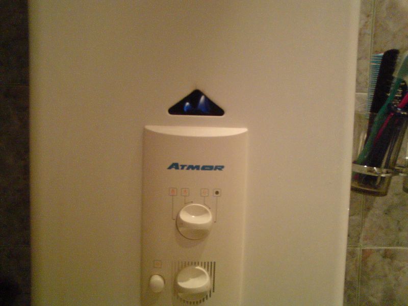

Спасибо за консультацию. Поясню все фотографиями. Сам датчик закоротил. Пока никаких изменений. Высота пламени у запальника нормальная. А где находится термопара?

Вот где пламя запальника там и термопара.Закоротить датчик тяги мало .надо снять ,изолировать от корпуса колонки.Скорее всего -нагар на термопаре.
