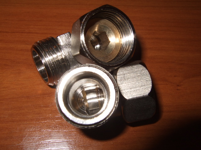

Уголок с гайкой тоже имеет место быть заводской.Желтый ,латунь.На 1\2 лежит,на 3\4 были,на 1" сам не видел,но говорят тоже есть.Бренд сейчас на вскидку не скажу.

имхо в чистом виде таких уголков не бывает, скорее всего он должен быть разборный, как к примеру углок на полотенчике. Скорее всего, гайка не может пролезтьв масете перегиба или это должен быть очень плавный перегиб.

Так оно и есть, отвод не цельный,в контур ввернут штуцер\но наглухо,на какойто пасте или полимере\,но очень компактно.Размер не многим более обычного отвода, и гораздо меньше американки.Резьба одинакова с обоих сторон по размеру ,В+Н и соответственно несколько занижено проходное сечение.И при жесткой подводке минус :гайка не сдвигается по оси,а для МП,ПП и меди удобно.

TIEMME 1520G04 никто в руках недержал, по-моему это та самая неразборгая угловая американка с палвным углом сгиба, чтобы гайка налезла?

2 relogan Такие нужны?

Y&T, нижняя часть разборная? А проход сильно сужен?
Да, такая пойдет, а кто производитель?

Вы спрашивали, есть ли в природе. Ответ - видимо, есть. Производитель мне неизвестен. Легко добываются после монтажа душ.кабины Appollo, т.к. их избыточное там кол-во часто можно сократить путем изъятия из цепи. Я сам не люблю китай, но к этим американкам претензий пока не было, толстые и тяжелые, у меня (на фото) они приделаны к гребенке коллектора. Штуцер американки на резиновом кольце-уплотнении.
На новом фото их нынешний вид, на старом - пятилетней давности. Вообще на китайских кабинах это любимая деталь, т.к. из-за специфической компановки без них часто не обойтись. Но качество - пропорционально стоимости изделия. "Вышка" - пластмассовые на клею...
