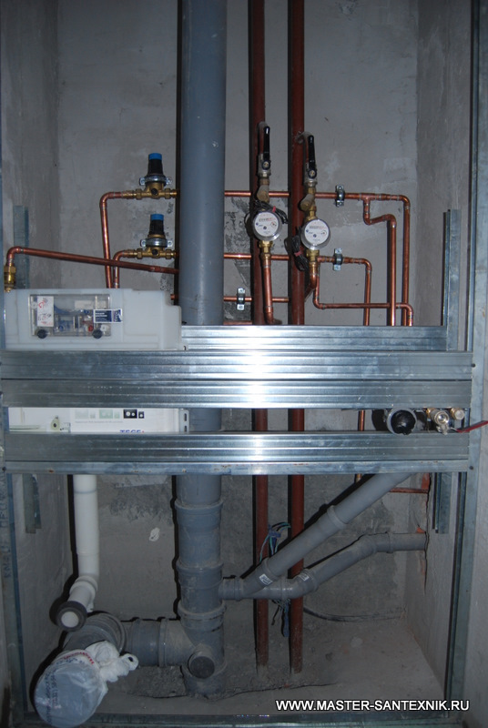

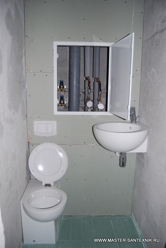

а так же приставные.существенно экономят место.увеличивается шкаф за унитазом -опять же место для размещение всяких полезных девайсов(фильтров счетчиков и т.д),жена будет довольна:удобно убирать мыть полы особенно если подвесной

Подвесной вешается на каркас. Например grohe. Сам каркас может стоить от 7 до 9 тысяч. Подвесной унитаз может стоить от 1.6 минимальная длина унитаза 46 см

2volvic а есть еще отдельно бачок.сделать каркас не составит большого труда.зато он дешевле.но тогда унитаз приставной, что впрочем также экономит место.и увеличивает пространство возле стояков.можно водогрей повесить например
