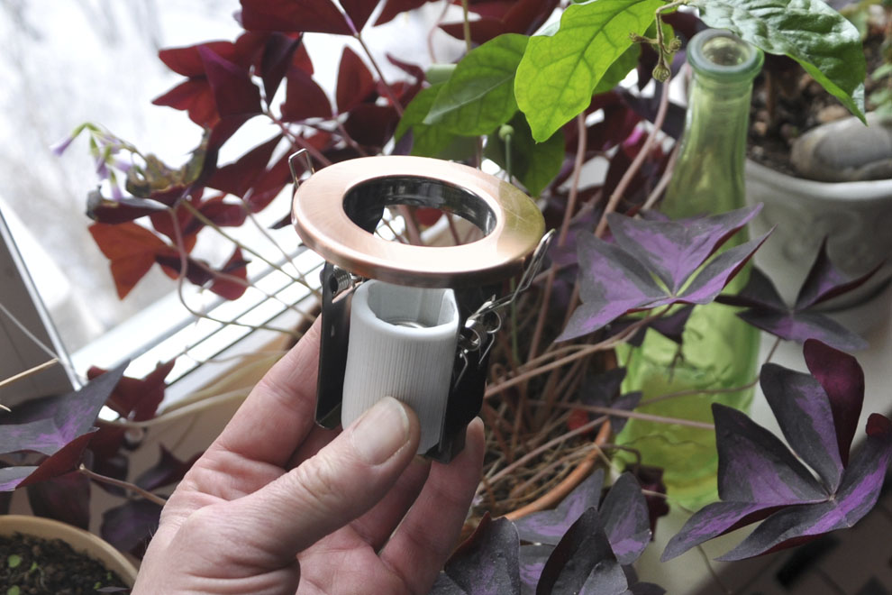

грохотайло, не очень эстетично выглядит. Может, блестящим отражателем накрыть (на силикон)?
Client inj
Client inj
Регистрация: 18.04.2014
Сообщений: 614
31.01.2017 в 21:40:23
На герметик посадить, всмысле корпус смесака
грохотайло
грохотайло
Сообщений: 2089
01.02.2017 в 11:01:09
Вадим М, да всё нормально. Отражатель может по высоте не подойти. А эта деталь особенно не заметна. Зазор между пластиком и смесителем должен быть, чтобы гусак нормально вращался. Client inj, Фигвам, древнеиндейское жилище!. Отверстие больше, в неё проваливается опора, вокруг которой крутится гусак. В итоге смеситель начинает опираться на гусак, из-за чего ни герметик, ни нижняя опора не справляются со своими обязанностями. Да и сам гусак плохо крутился вокруг своей оси.

грохотайло, Можно было это использовать. Только в хроме. D нар. 68, внутр. 40.

АлекСАН_dr, А оно затяжку выдержит? Ежедневные замачивания и средства бытовой химии?

"оно" бывает штампованным, и бывает литым... у Сунержи литые, продаются как отражатели полотенчика... вариантов два -с закругленными краями, и с прямыми... http://www.sunerzha.com/productions/additional/products.php?IB=21&IM=R&IS=102

Меня тоже смеситель напрягал в месте соединения с раковиной в ванной. И ёрзает, и вода подтекает. А резьбовую латунную шпильку с обратной стороны с пластиной нормально не затянешь, пластина прогибается. Прокладки ставил резиновые, но узкие они - воду не держат и дубеют. Взял я кусок листовой советской резины, который лет 20 провалялся на балконе, вырезал из него прокладку диаметром на три миллиметра больше и поставил на неё смеситель. Резина немного рифленая. Смеситель ёрзать перестал, а главное - сухо. За контур смесителя прокладка, конечно, выступает и накрыть надо чем-то декоративным (а может и не надо).
