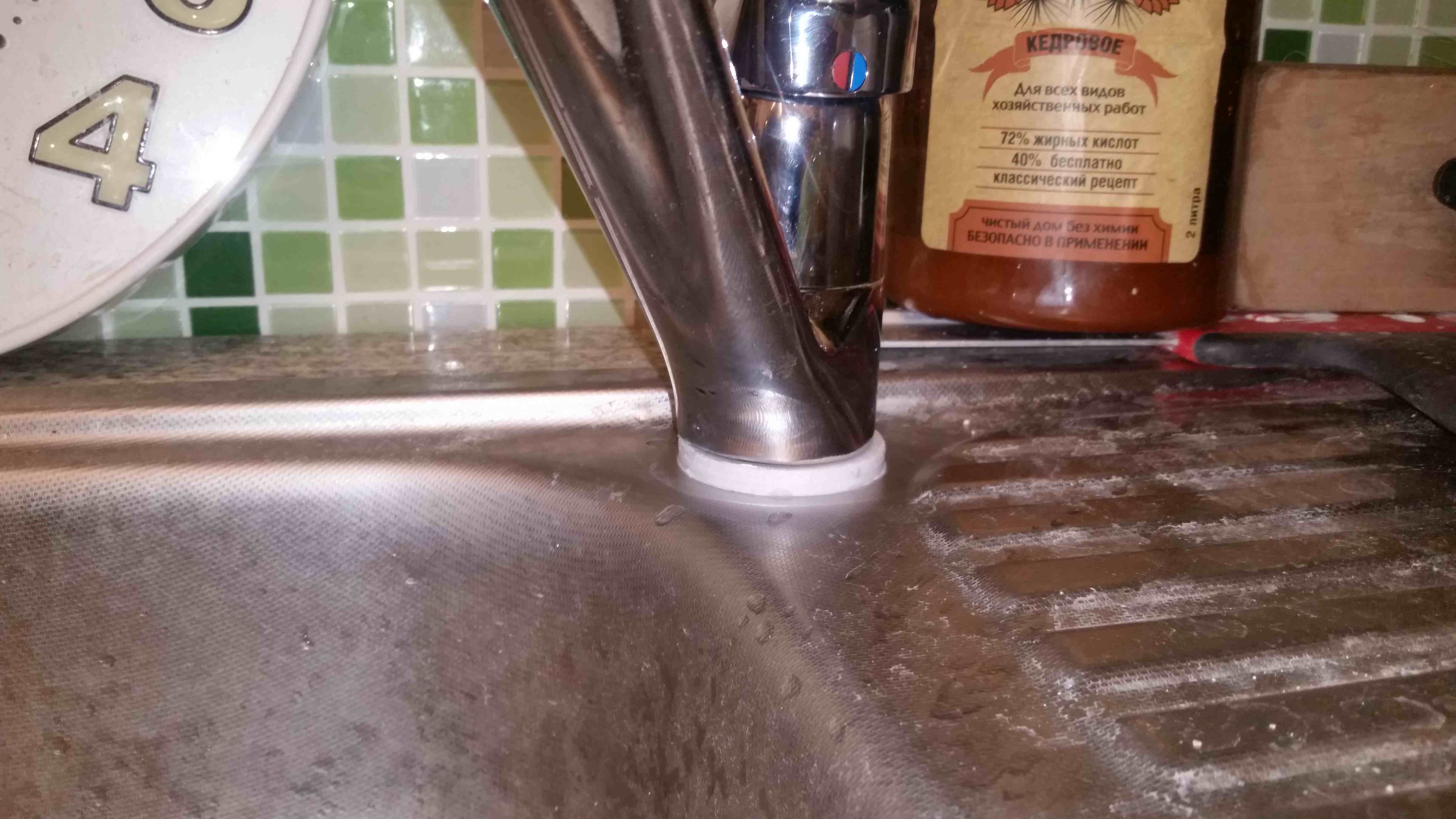

грохотайло
грохотайло
Сообщений: 2089
31.01.2017 в 13:10:15
Вчера озадачился этой проблемой. Смеситель когда то давно устанавливал раздолбай, просверливший дырку больше чем надо. Десять лет кое как продержалось, но после смены подводок, решительно не захотело крепко держаться на своём месте. В итоге, после недолгих раздумий, была принесена в жертву кухонная доска из полипропилена. Кольцевой пилой с вставленными насадками 32 (можно чуть меньше) и 44 вырезал кольцо с внутренним диаметром 32 и наружным 44. В результате получилась вот такая штука.
по хорошему, конечно, можно было сделать шайбу и в ней высверлить отверстие для подводок и шурупа, так было бы даже надёжнее, но и этот вариант получился достаточно надёжным и герметичным.
