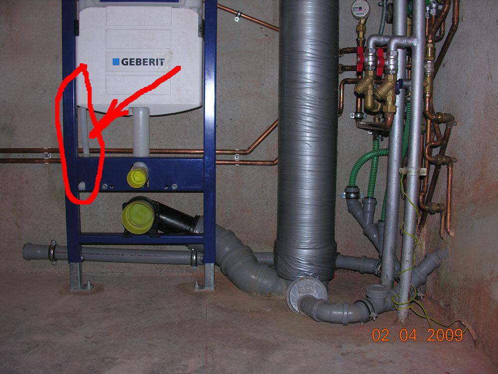

Доброго всем времени суток. Вопрос - каково назначение этой трубки на инсталляции?:confused: В инструкции не нашел.:clapping
Фотка (с) Prok12

Это трубка для подвода воды к унитазу-биде Balena. Унитаз такой :) http://www.geberit.ru/geberit/inet/ru/wcmsru.nsf/files/usr-pro-NEW%20Balena.pdf/$file/NEW%20Balena.pdf

Похоже но думаю подводку в нее запихать не просто

Если эта трубка гофрированная, то она скорее всего для электропроводки к унитазу-биде

для воды. немцы говорили.

если предположить что в будущем такой унитаз надо будет поставить как оформить вывод этой трубки? Дырку в гипсокартоне сделать - это понятно, но надо ли на эту трубку что-то накрычивать?

нет никак вывод не офрмляется, при установку унитаза или крышки - биде, сверлится через плитку и общивку инсталяции отверстие и через него в бачок протаскивается шланг подвода воды.
