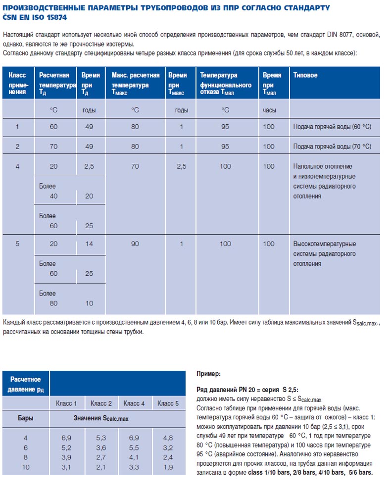

все дело в том что эта таблица существует не сама по себе, там есть еще маленькая табличка с привязкой давлений... сейчас скрин сделаю и выложу

Этот скрин сделан из руководства по Ekoplastik'у, но надеюсь никто не будет спорить что это та же самая таблица:

Как я понимаю данные таблицы (коллеги, поправьте если я неправ)
в любом из классов ППР трубы могут эксплуатироваться ДО 50 лет при условии соблюдения следующих среднестатистических параметров:
1класс - при давлении 10бар (см. 2 табличку) суммарно 50лет из них: 49 лет при Т до 60 + 1 год при Т 60-80
2класс - при давлении 8бар, суммарно 50лет из них: 49 лет при Т до 60 + 1 год при Т 60-80
4класс - при давлении 10бар, суммарно 50лет из них: на максимуме при Т 70 - 1год, + Т60-69 - 25лет, +Т40-59 - 20 лет, + при Т 20 - 2,5 года
5класс - при давлении 6 бар, суммарно 50лет из них: -//-
все вышесказанное справедиво для трубы PN20=S2.5 Для других труб смотрите таблицу:

Вот кстати выдержка из госта:
5.2.2 Максимальный срок службы трубопровода для каждого класса эксплуатации определяется суммарным временем работы трубопровода при температурах Т_раб, Т_макс, Т_авар и составляет 50 лет. 5.2.3 При сроке службы менее 50 лет все временные характеристики, кроме Т_авар, следует пропорционально уменьшить.
