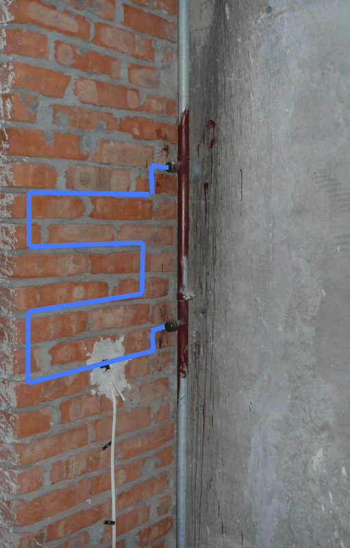

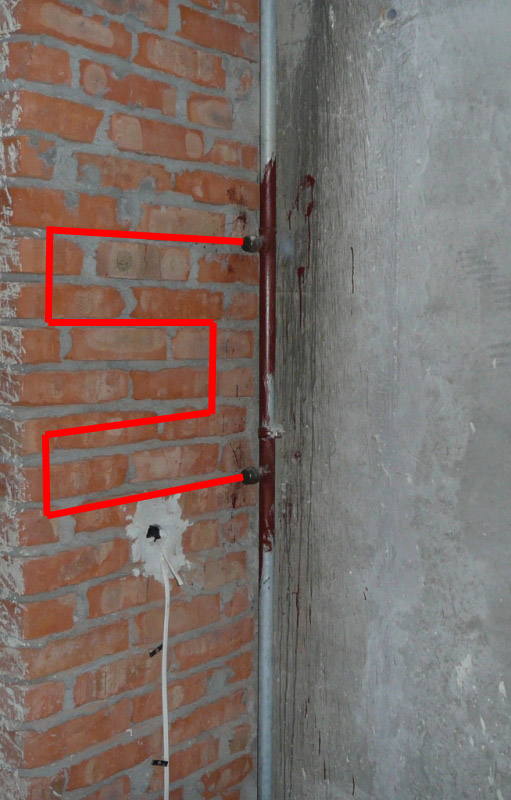

Новостройка ,ванная, стояк полотенцесушителя сделан без заужения. Будет ли нормально работать полотенцесушитель или нужно переделывать стояк?

При некоторых условиях будет, при других нет. Вопрос по-другому надо ставить. Будет ли работать этот (который Вы выбрали) ПС при таком-то подключении.
Диаметры, материал, высоты и прч. конфигурация...

Стояк 3/4дюйма, отводы 1/2 дюйма, расстояние между ними 50 см.Будет ли работать обычный М-образный полотенцесушитель из трубы 3/4 дюйма?

10.04.2009 в 21:05:05
lpg написал : Будет ли работать обычный М-образный полотенцесушитель из трубы 3/4 дюйма?
Думаю, что так.

lpg
lpg
Регистрация: 10.04.2009
Сообщений: 34
10.04.2009 в 21:11:09
NNN написал : Думаю, что так.
Читал форум, почему-то все рекомендуют делать заужение

Сан-Сан
Сан-Сан
Регистрация: 16.05.2007
Сообщений: 1613
10.04.2009 в 21:14:33
lpg написал : Читал форум, почему-то все рекомендуют делать заужение
т.к. это повышает циркуляцию через ВАШ полотенчик.
