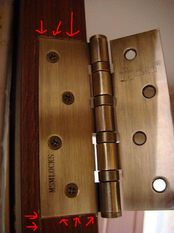

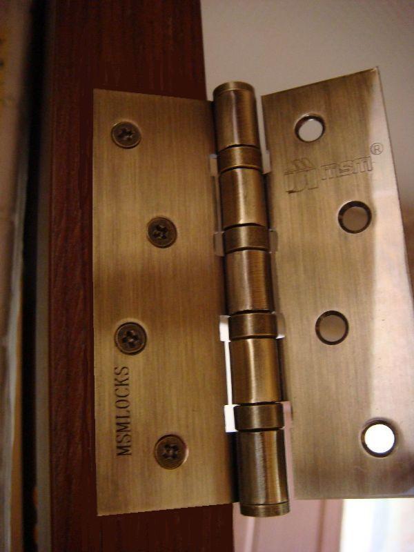

По поводу фотки петель, вот она!

4awojka написал : По поводу фотки петель, вот она!
Плохо врезана, очень.

VKim написал : Плохо врезана, очень.
Поясните, пожалуйста?

4awojka написал : Сообщение от VKim Плохо врезана, очень.
Вот эти мелкие или "мелкие" недостатки и отличают "золотых" от золотых рук мастеров, вот и се

deuxma меня опередил, именно эти моменты я и имел в виду, могу добавить еще одно - мне показалось, что плоскость петли находится не в одном уровне с торцом двери. Во всяком случае, судя по фото, это так.

deuxma написал : Вот эти мелкие или "мелкие" недостатки
Ага, согласна, что не все так "гладко", но в сравнении с ещё худшим вариантом здесь нормально ... потом я не особо придирчива к таким вещам, ну мне кажется стаместочкой не совсем возможно вырезать идеально - без зазоров... И потом это фото всего лишь одной петли, а их уже много сделано))))))
VKim написал : плоскость петли находится не в одном уровне с торцом двери
Вот здесь поспорю - я просто сфоткала в таком ракурсе, надо было на табуреточку встать, чтоб быть на одном уровне с петлей )))))) все петли врезаны в одной плоскости - это точно ...

4awojka написал : ну мне кажется стаместочкой не совсем возможно вырезать идеально - без зазоров.
Лехгко!
4awojka написал : все петли врезаны в одной плоскости - это точно ...
А ... ну я не настаиваю
