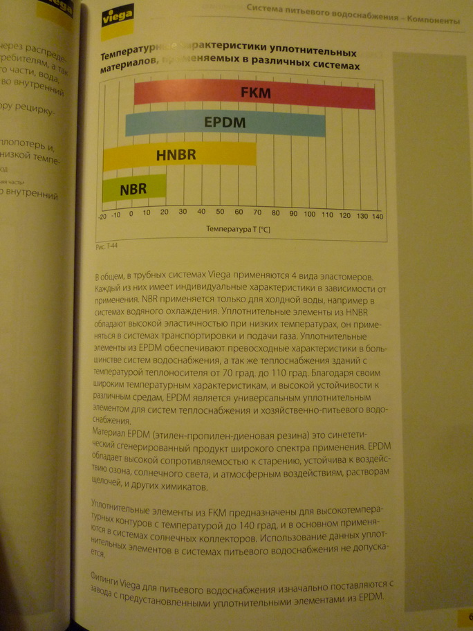

Ликбез:)

О каких 10-15 годах идет речь?:) Люди,смотрите шире на вещи.На пресс системах собрана куча промышленных объектов в Европе и США.Или в Пентагоне капремонт каждые 15 лет делается?;)

2ДОКА если убрать общие фразы (типа "долговечен, устойчив"), срок службы то какой? меньше самой трубы?
или гарантия на них не распространяется....? и как всегда виноват будет сантехник, со временем...

Сан-Сан написал : если убрать общие фразы (типа "долговечен, устойчив"), срок службы то какой?
На систему profipress Viega дает гарантию 50 лет,про систему sanpress inox вообще пишут"стоит столько,сколько стоит дом":) Практически все производители дают на свои системы с EPDM уплотнителями минимум 50 лет срока службы. Что еще нужно?
