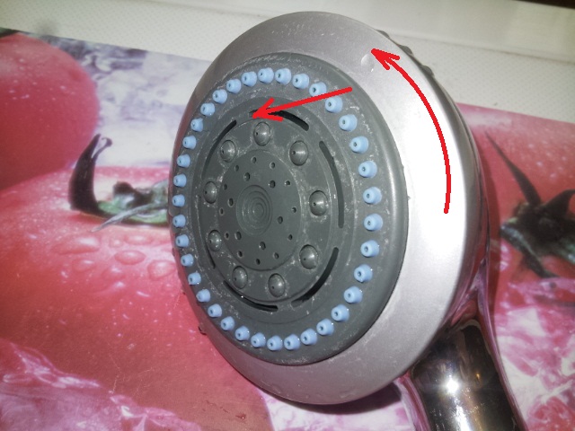

А вот у меня такая лейка
Вся темная поверхность, она отвинчивается (против часовой стрелки). Надо просто надавить в пазик, как на фото, ножом, открывалкой, чем угодно.

NektoVB, Да можно просто использовать простые ножницы чтобы открутить заглушку под трёхштырьковый ключ. Главное чтобы концы ножниц хорошо вставлялись в отверстия.
