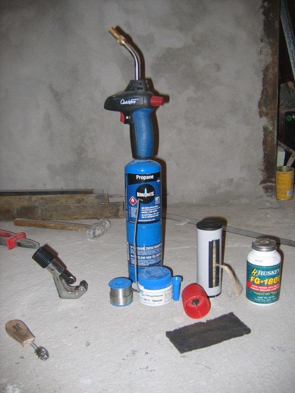

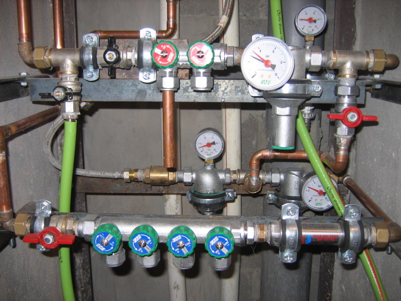

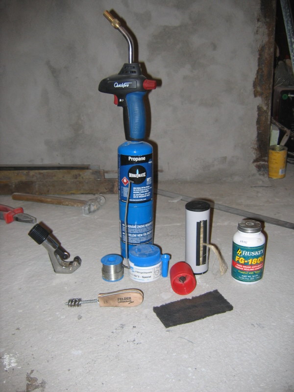

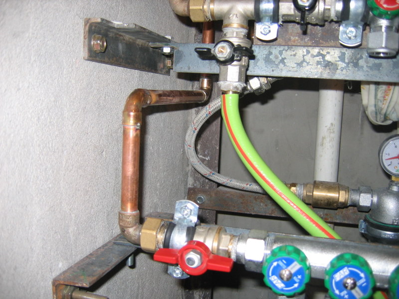

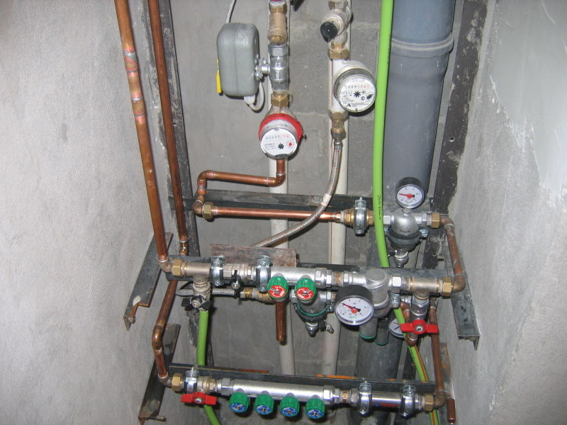

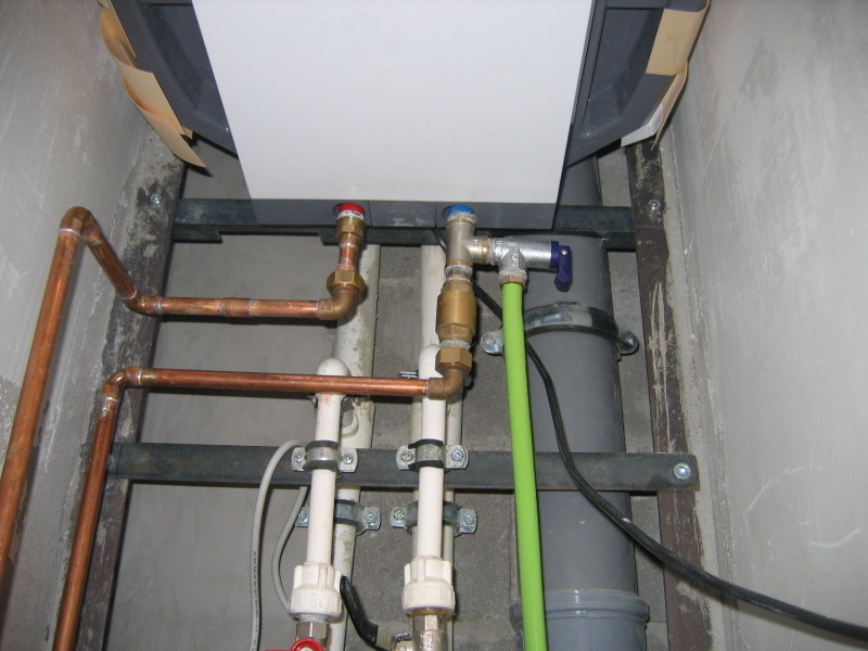

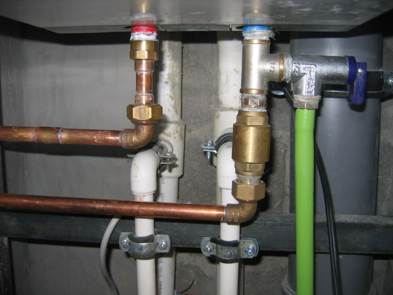

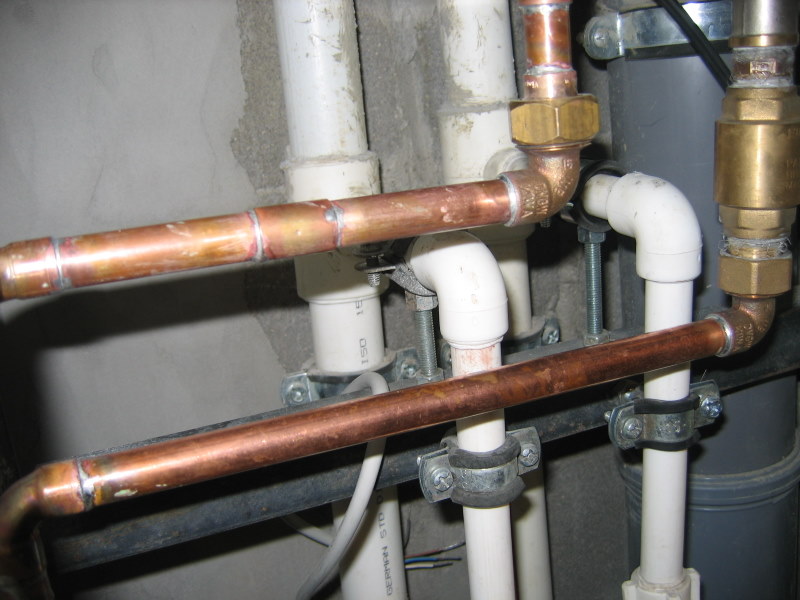

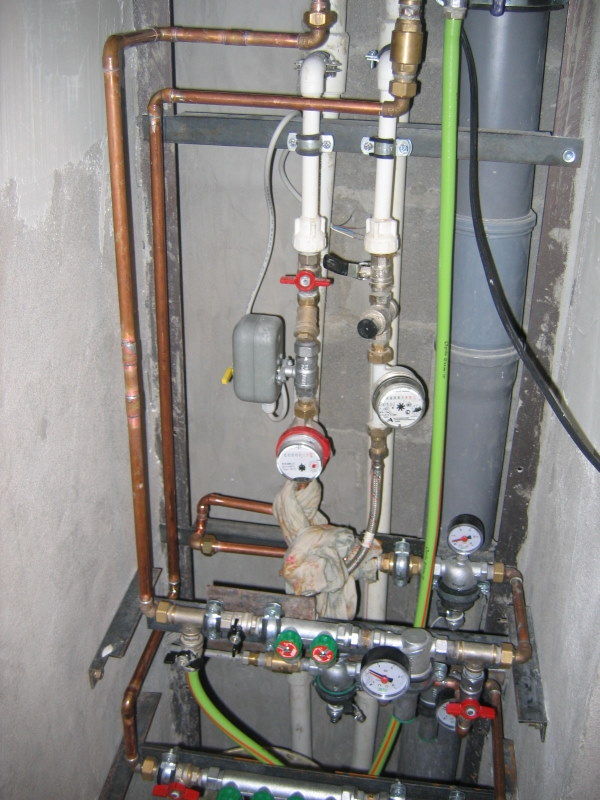

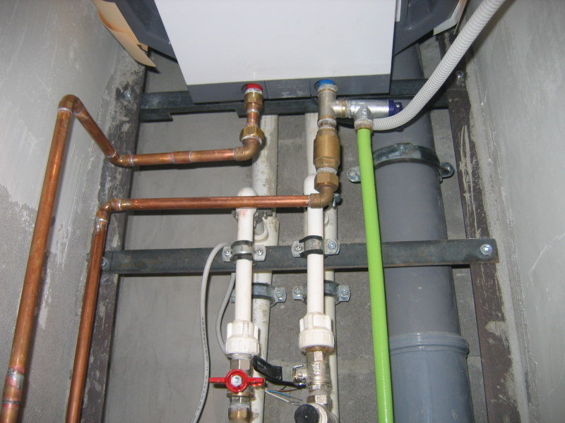

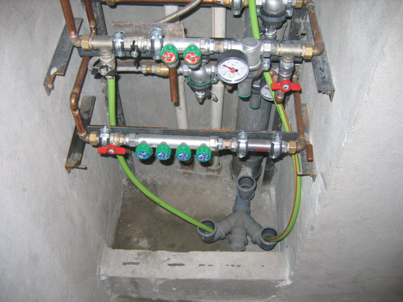

вот как обещал продолжение моих танцев с бубном, в личке люди спрашивали о инструменте я тут же фотки инструментов выложу...... Много нюансов иногда получается предусмотреть а иногда приходится исправлять
sver4ook
sver4ook
Регистрация: 18.02.2008
Сообщений: 240
01.05.2009 в 19:23:32
еще, купил лен в бухточке, на бобинке, оч. удобно... и лен мягкий как волосы, без инородных включений находится в конейнере отматываь оч удобно

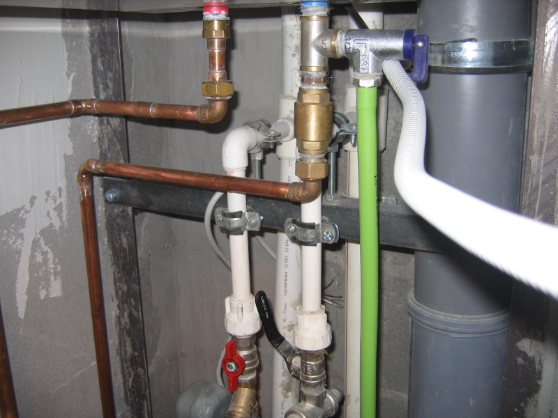

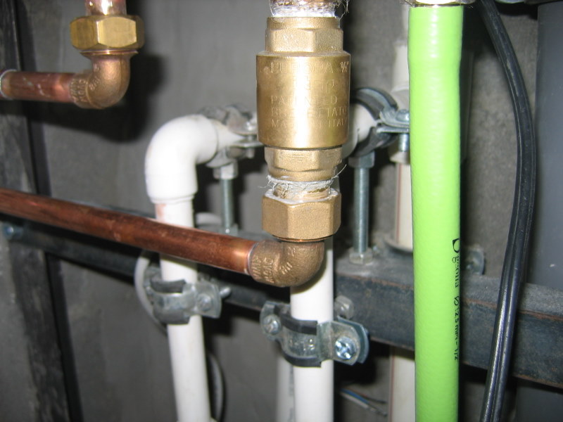

2sver4ook слишкоом много висит на полипропиленовых отводах- как-то подругому стоит придумать.

01.05.2009 в 20:21:54
нууууууууууууууу, они закреплены достаточно жестко, плюс медь снизу, держится хорошо, по крайней мере не шатается и не дергается, на мой взгляд жестко.............

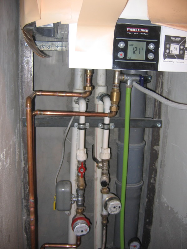

есть одно но, до водомера стоит раземное соединение(американка) на сервоприводе, к ней может докопаться пломбировщик, может и получится отмазаться, но может не получится...... Подскажите как происходит это пломбирование.... там что все так серьезно(((((((((????????????????????

01.05.2009 в 20:32:59
тоесть если скинуть накидную гайку поле грязевика- трубы совсем не разойдутся? нинасколько?

Сообщений: 282
01.05.2009 в 20:34:44
sver4ook написал : Потребителей мало, разбор небольшой, влияние на потребителей минимально
Позвольте левый вопрос - если дело обстоит так, зачем такую навороченную систему воротить? Чем проще - тем проще. По деньгам, по обслуживанию и т.д. Вообще-то вопрос заслуживает отдельной темы, ну, типа, куда девать время, силы и деньги, но все-таки?

01.05.2009 в 22:25:57
C2h5-OH написал : если скинуть накидную гайку поле грязевика- трубы совсем не разойдутся
не знаю, попробую. А если разойдутся?????????77 чем это мне может угрожать???????7
Petrof написал : Позвольте левый вопрос - если дело обстоит так, зачем такую навороченную систему воротить? Чем проще - тем проще. По деньгам, по обслуживанию и т.д.
видители, смесители дорогие, термостаты(на ванну и на раковину) не хотелось бы их быстрой смерти от той воды которая поступает в наши квартиры...............Да и не сказал бы я что настолько все наворочено, вы посмотрите на творения доки, и текнисана......во первых их мона в музей как творения искусства во вторых и по цене примерно как квадрат малевича, вот это навороченные....
