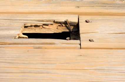

Тоже думал,что скрипят доска об доску,но когда прорезал пазы между скрипящими досками,то скрип не пропал,а вот когда стал вытягивать старый гвоздь из доски,то услышал знакомый звук,но только гораздо сильнее.В старых полах скрипит гвоздь о доску.Причём,гвоздь сначала покрывается слоем ржавчины,потом ржавчина высыхает,превращается в сухой порошок который и способствует скрипу. Во время увеличения нагрузки на доску она движется,а гвоздь неподвижен,так как зафиксирован в лаге,отсюда и скрип.Скрип удалось победить,путём заворачивания шурупов через доски в лаги.Шурупы использовал длинной 60мм.Несколько трудно было вычислить лаги не срываю пол.Плинтус сорвал и между стеной и окончанием полов была щель.В ходе поисков лаг использовал зеркальце,фонарик а также щели между досками.Но зато результат достигнут,пол скрипеть перестал.После этого положил 10мм.фанеру и линолеум.

skytaxi написал : Скрип удалось победить,путём заворачивания шурупов через доски в лаги
Это до тех пор, пока не разболтается новое, изготовленное Вами соединение.
Скрип можно победить только если полностью устранить трение, то есть а). устранить соприкосновение либо б). устранить движение
В худшем случае, через 1-2 климатических цикла ситуация повторяется. В Вашем случае будет несколько легче, поскольку Вы перераспределили нагрузку с помощью фанеры.

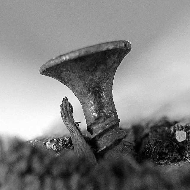

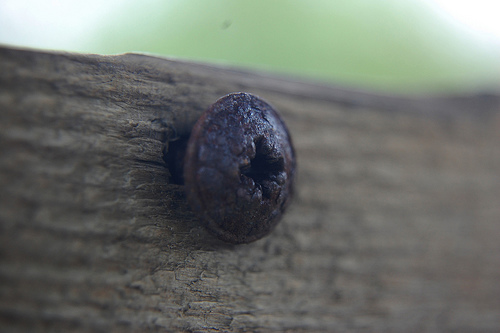

Для меня честь обсудить с Вами очевидные процессы. Можно даже было не рассматривать пол, а вспомнить, как иногда приходится подтягивать мебель, дверные петли и т.д. Как можно крепление дерева металлом считать долговечным?
А Вы не наблюдали, как от постоянной динамической нагрузки деформируется мягкая древесина в зоне контакта с металлическим крепежом?
А как же движение самого дерева от изменения влажности? Саморез ведь не резиновый. Доска движется в одну сторону, лага - на месте или в другую, а саморез?? Деформирует зону крепления.
А как же возможность образования трещин в местах притягивания саморезом? А как же прокручивание самореза при затягивании и - как следствие - возможность вертикального движения доски?

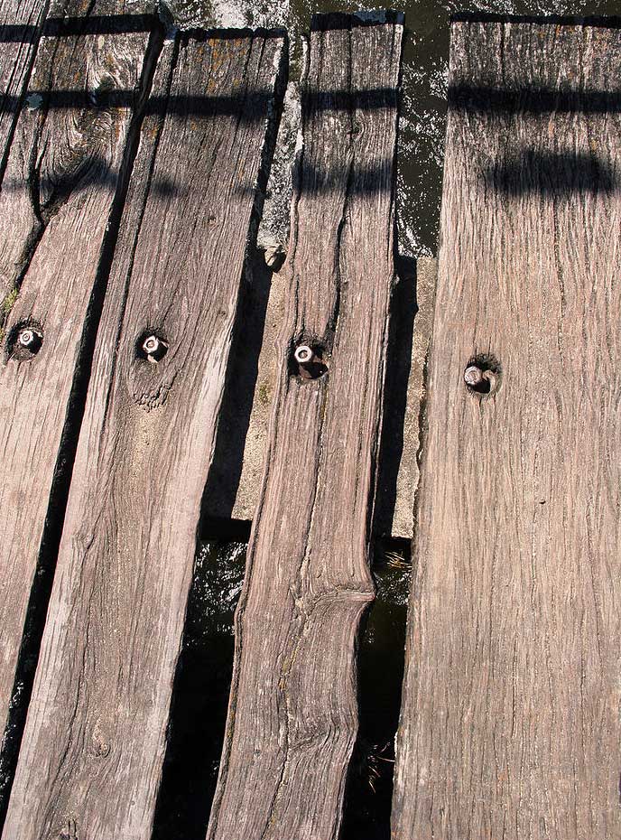

Скажем так — на работы (в т.ч. на скрип) мы даём гарантию. Новые черновые полы собираем на саморезах. И если бы они постоянно скрипели, мы бы замаялись ездить по адресам и подтягивать это дело. Но такого не происходит, из чего я делаю вывод что крепление обычными чёрными саморезами по дереву достаточно большая гарантия от скрипа (я начал работать в 2003-м году, так что статистика накоплена).
По вашим фото видно что это эксплуатация на улице, совсем другое дело. Там любое дерево рано или поздно сгниёт.

ChVA написал : По вашим фото видно что это эксплуатация на улице, совсем другое дело. Там любое дерево рано или поздно сгниёт
Гниение - это гниение. Я говорю о разрушении мягкой древесины и о "дефекте сцепления". Задумайтесь: саморезы дверных петель (внутри дома), вкрученные в мягкую породу, разве от гниения расшатываются??
ChVA написал : Новые черновые полы собираем на саморезах
Я в своей жизни тоже много и с удовольствием использую саморезы различных наименований. Речь разве про черновые полы?
ChVA написал : Даже если крепление ослабнет, то дерево вдоль самореза туда-сюда ходит не сможет, т.к. резьба не даст, значить и скрипа не будет.
Давайте не будем спорить. Мне кажется, плюсы и минусы есть в любой конструкции. Я всего лишь против использовать саморезы для финишной отделки поверхностей, испытывающих динамическую нагрузку. Мне так мой опыт подсказывает. А Ваш я не отрицаю, а, напротив, отношусь с уважением.
P.S. Это были не мои, а случайно найденные фотографии. При первой возможности сделаю фотоотчёт о доске, закреплённой саморезами к лагам. Там хорошо видно, как саморез расшатывается в лаге и со временем просто "вынимается". Естественно, речь не идёт о сквозном креплении, а о проникновении на 10-15мм. Частный случай, не более того. Попытка предупредить тех, кто собирается делать так же.
