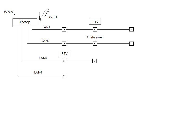

Готов внести ясность по скорости передачи. Передавался: файл фильма MPEG4 размер 734832640 байт (700 Мб, как пожелал мосье Владимир). Передача со стационарного компа, подключенного к рутеру по схеме Рутер->Кабель UTP V ктегории, длина ~7м->Розетка->Патчкорд ~2м. Передача на ноутбук, подключенный к рутеру
  1. Патчкордом 2,5м в розетку на терминированной на дальнем конце линии. От рутера до данной розетки ~7м, до дальнего конца с терминатором ~8м, примерно посередине - ещё одна розетка. Время передачи 77 сек.
  2. Напрямую на один из свободных портов тем же патчкордом. Время передачи 77 сек.
  3. По WiFi с алгоритмом шифрования WPA-PSK TKIP. Время передачи 342 сек. Погрешность составляет +- 1 сек (на включение-выключение секундомера), что в нашем случае несущественно. Итак, терминатор никак не влияет на скорость передачи, которая составляет ориентировочно 9,5 (почему-то, хотя в обоих случаях при подключении комп пишет 100) Мб/сек, что и требовалось доказать. И особенно радует скорость передачи по вайфаю, чуть больше 2-х Мб/сек, это при заявленных-то 54-х!!! Никакого другого оборудования, кроме вышеперечисленного, на момент теста к сети подключено не было. Непонятно только, что со скоростью по проводу, это рутер так тормозит?:(

О! Точно! Вот где косяк! :applause: Конечно МБ. Т е. скорость получается ~76 Мбит/с по проводу и ~17 Мбит/с по WiFi. Т.е. по проводу - на 25% меньше заявленных, а вот по вайфаю - имеем только 30% от заявленных 54-х!
Kamikaze 700,8 МБайт
Ну не будем придираться, лана?;)
Главное, удалось понять, что способ реализации - живой, и терминатор не вносит никаких ощутимых потерь по скорости передачи в сети. Осталось теперь поэкспериментировать на досуге и повесить два сетевых устройства на одну затерминированную линию. Правда, не думаю, что скоро до этого доберусь...

Вешайте. Стоячая волна на длинной линии вам в помощь :/

  • не будет, т.к. линия - согласованная. :p

линия сама по себе да, но для устройства она стала 100/2=50 ом..., скорее всего повезет и будет всё ок, но может и не повезти, тогда "бубен" Вам в помощь)))
