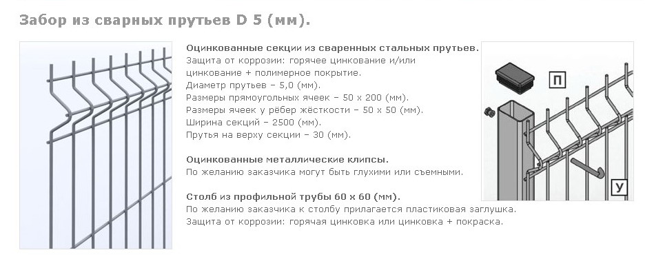

Сообщений: 7990
21.05.2009 в 20:12:40
Хочу узнать ваше мнение, форумчане. Пригодна ли обсуждаемая здесь проволока (диам. 5мм) для изготовления забора, а точнее заборных секций (см. вложения!) ?

jek написал : Пригодна ли обсуждаемая здесь проволока (диам. 5мм) для изготовления забора, а точнее заборных секций
ИМХО не подойдет, тонковата проволочка, да и сталь 20Х13 ограниченно свариваемая.
