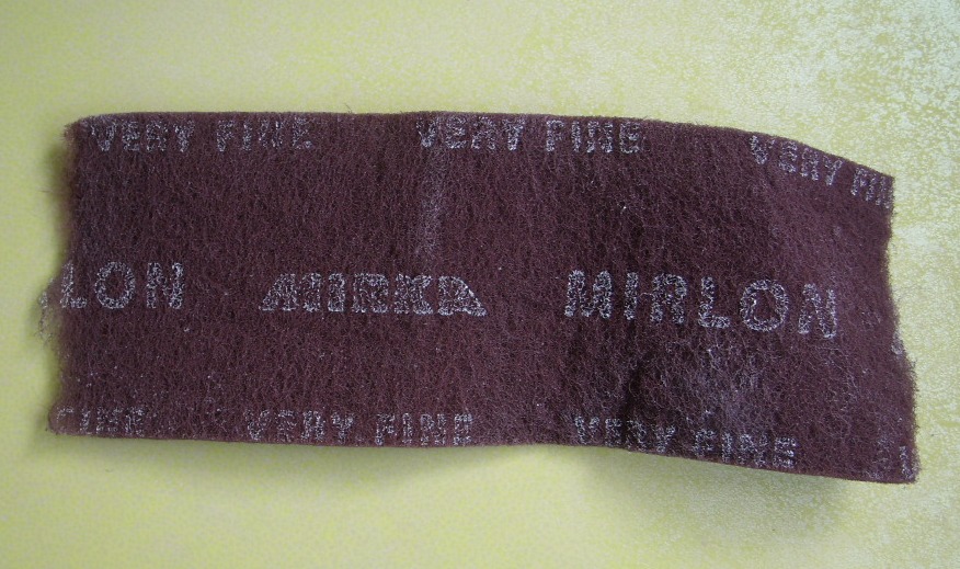

2almeca Вообще, жаль, что автор поста совсем пропал и не ответил на конкретные вопросы, без которых тут можно воду в ступе толочь. Мое резюме : колупать металлом плитку - абсурдное и самое последнее дело (зачищалки с напылением не в счет и только в крайней необходимости)

Сегодня попался при резке светлой плитки лобзиком. Остались металлические следы от подошвы. Ну и пришлось применять все доступные под рукой средства.Пемолюкс, ацетон, спирт, уайт-спирит - все мимо. Матерясь на себя, что не приклеил скотч перед резкой, увидел СИЛИТ, и о чудо, легкими движениями бумажного полотенца смоченного этим раствором - следы исчезли. P.S. Плитка осталась как новая.:yu

almeca написал : и губке для посуды
PriZrak написал : полировочную губку(продается на авторынках)
Вообще то это одно и тоже,только чуть удобнее.

Палецкий написал : Мое резюме : колупать металлом плитку - абсурдное и самое последнее дело
А чем лучше?Ведь чистится реально всего несколькими тонюсенькими металлическими волоскам,которые пролазят практически везде.Деревянными и пластиковыми клиньями намного дольше.да и качество очистки пожалуй хуже.Промывать-грязи много и все равно пропуски остаются,которые не заметил.Губка в шов не лезет,только края.Может что то лучше,эффективнее и быстрее есть,но я не нашел.А Вы сами пробовали,или это теория?

Baker написал : Остались металлические следы от подошвы
а у меня на лобзике пластмассовая накладка! :)
Baker написал : увидел СИЛИТ
намек понял !
PriZrak написал : Вообще то это одно и тоже,только чуть удобнее
а сколько она стоит и как долго служит?

almeca написал : а сколько она стоит и как долго служит?
Если не ошибаюсь 70 р. за погонный метр.30 см куска за глаза хватает на одну работу.Если не потерял или не забыл,то и на другую.

PriZrak написал : Если не ошибаюсь 70 р. за погонный метр
Ого ! Завтра же пойду в автомагазин! Спасибо за совет!
