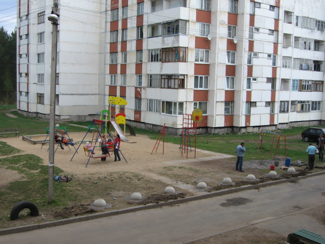

у нас тоже много кто есть, со всех краев в 80-е в поселок съехались, и тоже можно без конца всё хаять, а можно попу поднять и хоть что то сделать, вот к примеру вид из моего окна в данный момент, работники ЖКХ ставят заграждения от машин, хоть и выходной...,(мусор завтра рано утром уберут) а детская площадка закуплена соседом на свои, и вместе ставили, ну сломали верхнюю планку на качелях, ну и что, купил новую и поставил, делов то... два года стоит площадка и ничего http://priladoga.ru/forum/viewtopic.php?t=134&start=0 в прошлом году сын пошел в первый класс, а там парты еще те за которыми я сидел)))... скинулись, да и купили новые, два вечера собирал))) а вы о каких то копеечных лампочках...
