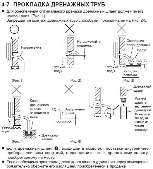

krial
krial
Регистрация: 23.11.2014
Сообщений: 11
02.06.2015 в 09:45:13
У меня тоже потек внутренний блок кондея. Кондей недавно установили. Слив сделан в фановую трубу, которая далее идет в канализацию. Перед входом в фановую стоит типа гидрозатвор (дренажный шланг согнут S-образно), чтобы не проходили зловония из трубы. Может из-за этого гидрозатвора-сифона так и произошло?
Спасибо!
Бориска66
Бориска66
Регистрация: 16.01.2010
Сообщений: 7632
02.06.2015 в 09:53:25
krial написал : Перед входом в фановую стоит типа гидрозатвор (дренажный шланг согнут S-образно)
Это и есть проблема по которой у Вас течет кондиционер, так делать нельзя, смотрите инструкцию по монтажу ...

Хорошо, скорее всего это так... даже уверен в этом... Что тогда делать? Как предостеречь себя от запахов? Специальный сифон брать или что? Посоветуйте пожалуйста.
Спасибо!
Сообщений: 139323
02.06.2015 в 10:27:57
krial написал : Специальный сифон брать или что?
Да, или подключить под мойку к отводу для стиралки, посудомойки.
