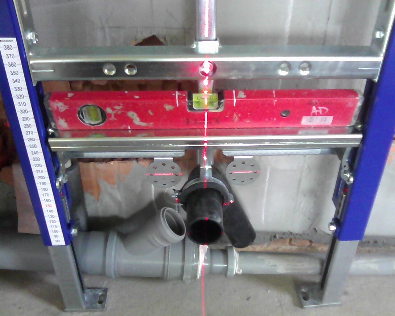

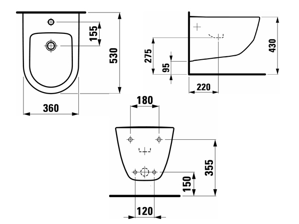

09.07.2014 в 17:19:10
Помогите советом люди добрые! Как лучше спаять из ППР подводку к инсталляции биде Geberit DUOFIX 111.510.00.1? Если собрать кусок подводки отдельно, как потом прикрутить его к угольнику? Не могу понять для чего на раме эксцентричный кронштейн. При подгонке размеров под биде Laufen pro
он никак не хочет вставать под гусак
Может это лишняя деталь как и некоторые другие из комплекта)

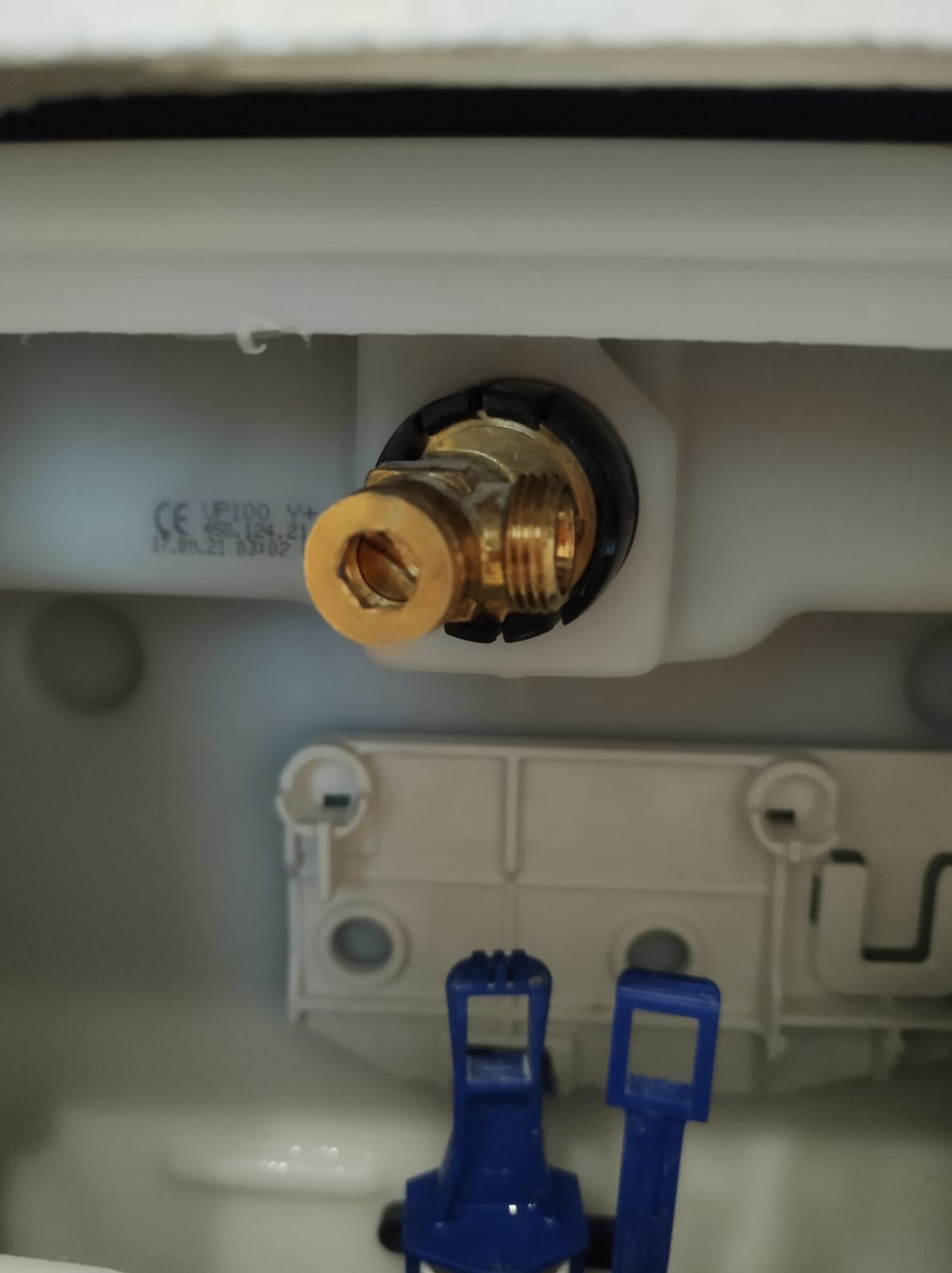

03.04.2022 в 12:04:57
Подскажите, если входной регулируемый клапан стоит так, его можно вывернуть/повернуть? Инсталляция уже зашита и плитка есть. Спасибо!
master.msk
master.msk
Регистрация: 20.11.2008
Сообщений: 18042
03.04.2022 в 12:33:19
Чтобы крутить, надо держать фитинг, в котором этот вентиль вкручен, открутив колечко внутри бачка. Т.е если есть доступ к этому фитингу. Внутрь бачка вы его не вытащите. Возможно довернуть немного или выкрутить совсем, без доступа с обратной стороны бачка. Могут быть проблемы, назад не вкрутите, лучше так не делать
