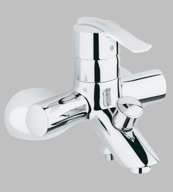

Привет всем! есть странность при работе смесителя: включил- переключаю на душ и из него ледяная вода идет, хотя из крана течет даже чуть горячая....Смеситель "Грое" покупал в нормальном магазине за 4500руб. Что может быть? или смеситель менять, пока на гарантии.

2akh Если мне память не изменяет в Тольятти сервиса Grohe нет, только в Самаре :( Смеситель какой? Модель или заводской номер уточните

KgL написал : 2akh Если мне память не изменяет в Тольятти сервиса Grohe нет, только в Самаре :( Смеситель какой? Модель или заводской номер уточните
согласно накладной, я купил: 80g Смес. ECTOS д/в 33.397MF
25.03.2006 в 22:12:56
Ectos за 4500???? Вы ничего не путаете? Подцепил на всякий случай картинку. А гарантийный талон гроевский?
Если все совпадет, буду к Вам закупаться ездить :)

25.03.2006 в 22:15:00
он родимый. я со скидкой брал, :) а так его за 9000р. толкали., но сказали что он нах. никому не нужен и поэтому уценили. еще один остался на ветрине.

akh написал : есть странность при работе смесителя: включил- переключаю на душ и из него ледяная вода идет
После переключения ледяная идет постоянно или потом нормализуется?
Пререключатель у Ectos на изливе. К нему уже смешанная вода поступает.

25.03.2006 в 23:20:50
переключатель на изливе- это так. вода скачет от оч.горячей до оч.холодной, без каких-либо симптомов и логики. а по началу немного нормализовалась, но не так чтобы до оптимального, всеравно приходилось регулировать, а теперь совсем бардак!

akh написал : вода скачет от оч.горячей до оч.холодной, без каких-либо симптомов и логики.
Это происходит только при работающем душе или из излива та же картина? А в остальных смесителях?
Попробуйте включить душ выставить температуру и принудительно переключить на излив.

25.03.2006 в 23:41:41
это происходит только при включении душа. после выставления воды в душ, переключаю на излив и вода идет жутко горячая... просто с излива идет все идеально. другие смесители работают нормально. (там душей нет).
26.03.2006 в 00:10:15
Значит даление гуляет. Ничего другое на ум не приходит :( На ГВС слабовато вот при переключении температура и прыгает. Может у ребят где Ectos брался найдется и термостат, Taron например, который тоже нах не нужен :)?
Ему перепады давления "до фонаря".

26.03.2006 в 15:07:21
Очевидно, у Вас разное давление в стояках ГВС и ХВС. Когда переключаетесь на душ - проходное отверстие заужается... Варианты диагностики - измерить давление в стояках. Если диагностировать невозможно, попробуйте поменять шланг душа на другой с бОльшим внутренним диаметром или просто снимите лейку. В варианте максимум - установка редукторов давления на обе магистрали.
