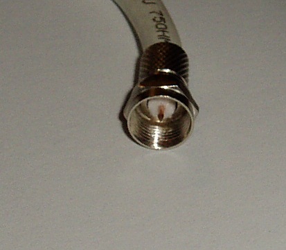

юра Т написал : а Вы сфоткайте
что именно? соединения все по образу и подобию сделаны(фото мое):

Weld написал : соединения все по образу и подобию сделаны(фото мое):
центральная жилка сколько из разъёма торчит? кабель случаем не с медной оплеткой по алюминизированной ленте?

юра Т написал : центральная жилка сколько из разъёма торчит?
почти вровень со срезом гайки
юра Т написал : кабель случаем не с медной оплеткой по алюминизированной ленте?
нет. алю по алю

Weld написал : почти вровень со срезом гайки
а должен выступать на пару мм, а диэлектрик наоборот, быть вровень с внутренней частью промерьте мультиком на контакт кабели, часто некачественно разъёмы накручивают (обрывают оплетку, или волосок с экрана попадает на центральную жилу, или "супер тщательно" отворачивают фольгу так что гайка полностью на лавсане оказывается) при разделке фольгу отворачивать не надо, отрезать её вровень с внутренним диэлектриком старый советский давно пора заменить, особенно если ДМВ по нему идет ну и раз всё равно шумок раньше был, то усилитель надо...

юра Т написал : а должен выступать на пару мм
да вроде для другого телевизора так же делал. и там отлично показывает... Попробую больше оставить
юра Т написал : а диэлектрик наоборот,
да он там на десяточку может выступает.
юра Т написал : промерьте мультиком на контакт кабели
с этим все в порядке.
юра Т написал : старый советский давно пора заменить,
а с этим сложнее. Он в стене и бетонном полу и длинный кусок. А чего с ним может быть не так? Ну кроме дубовой изоляции?

Weld написал : А чего с ним может быть не так? Ну кроме дубовой изоляции?
бешеное затухание

кстати влияет ли на качество сигнала наличие делителя и их количество? Эфирный сигнал И влияет ли на качество сигнала/уровень снега площадь контакта экранирующей части на соединениях?

Weld написал : кстати влияет ли на качество сигнала наличие делителя и их количество?
влияет, особенно когда сигнал на грани, качественное деление на два это примерно 4 дБ ослабление сигнала (при плохой разделе или плохом делителе ещё больше) 4 дБ это по затуханию примерно 30 метров хорошего кабеля (на средних каналах ДМВ диапазона) телевизору надо для качественной картинки не менее примерно 55 дБ, если с антенны выходит 70дБ: считаем, грубо, два делителя 4+4, на вскидку 10 м + 10 м внутренние кабели 2+2 дБ, уже получаем 58 дБ, на старом советском может порядка 10 дБ падать (метров 15) и всё, сигнал никудышный

юра Т написал : особенно когда сигнал на грани
ну больше половины каналов показывает как цифра с обычной решетки с рогами без усилка. Длина кабеля от антенны до ТВ метров 20. кабель Infocord какой-то RG6U. Только вот как мне показалось после того. как отключил одну ветку после первого делителя там где лучше показывало стало еще лучше. (хотя может и показалось, физически то первый делитель все равно присутствует). Но я там коннекторы перекручивал заново. Сейчас на том ТВ показывают почти все каналы как в цифре. Правда тот который хорошо передает картинку новая бравия, а второй ТВ старенький тринитрон. может еще сам тюнер на ТВ дает такую разницу. Выходит в основном проблема в кабеле от первого до второго делителя(в смысле снежка) и возможно плохие соединения в районе второго делителя(в смысле глобальных помех после перемонтажа.), попробую завтра еще раз их перекрутить.
