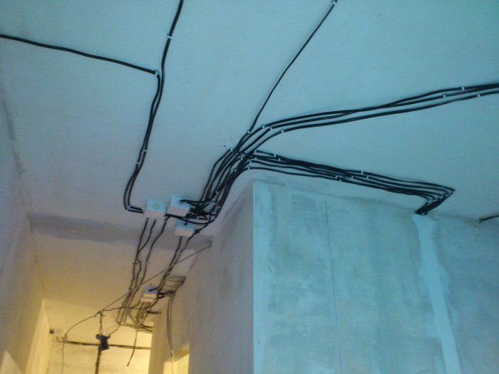

Мужчина на сайте vdolevke.ru делится опытом ремонта своей хрущёвки. Пишет что сам электромонтажник и "Диплом электромонтажника 3-го разряда. Спроектировал полностью всю электрику в кв. сам". Ну читаю. Инструмента у него нет, по специальности не работает. Поэтому людей всё равно нанимал. Искал бригаду со своим инструментом, обязательно со штроборезом и пылесосом. Находил две бригады, но те были заняты, просили ждать и денег просили чуть больше. Нашёл третью, которая как его заверили тоже со штробрезом и согласились сработать по демпинговой цене (он им типа помогал для компенсации). В результате, когда резать штробы нужно было бригада сказала что "штроборез занят на другом объекте" и поэтому резали двумя болгарками (причем 150 и 180 диски, явно не электромонтажники!). Правда интересный стиль развода?
Чего уж там экономить на двухкомнатной квартире, но розеточные линии двух комнат товарищ объединить решил. Внутри ванной сам себе этот электромонтажник запроектировал выключатели (над унитазом!). В комнате сам себе запланировал розетку в 10 см от стояка отопления, штроба параллельна стояку. Вот она проводка по потолку, вот и щит в сборе.

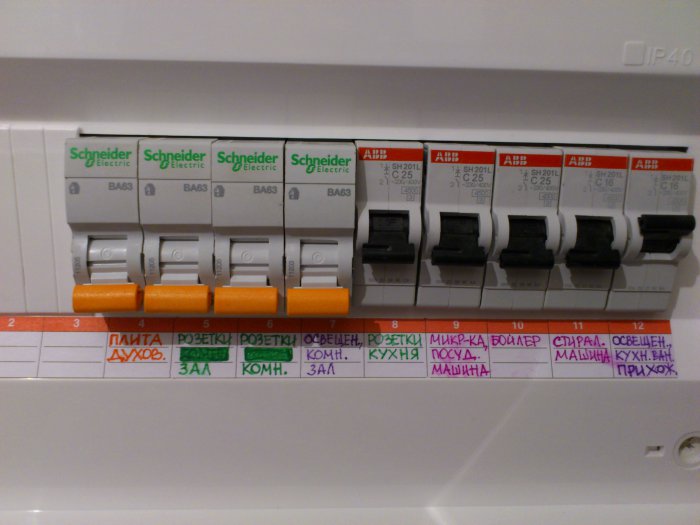

Обратите внимание на номиналы. Девушка в комментариях его начинает поправлять: "... вопрос что вы думаете по поводу ниже написанного: Автомат защищает не конечное устройство, а именно проводку. Автоматы на 16А класса С могут до часа держать ток в 1.45 раза больший номинального, а это 24А. А по табличке в закрытой проводке 1.5 квадрата трехжильных максимум выдержат 15А. И перегреется проводка, и возможен пожар." Ответ знаете какой? Типа "Не боись, всё пучком". Далее автор охаивает WAGO, но не против скруток. Он не знает и про УЗО (см. щит). Вот такой случай из жизни.

web-rr написал : Ответ знаете какой? Типа "Не боись, всё пучком".
левая половина щитка даже интереснее правой :cool:
