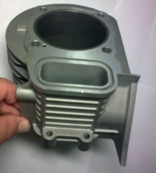

Да, в Украине. Но мы тут наверное ветку ненужными сообщениями засоряем, админ пусть выкинет если неинтересно. А если интерес, то в личку, подскажу где. Кстати, цилиндр сьемный, сам видел.

52dim Кинеть норм ссылку, где можно почитать про етот двигун. А не мало для карпатца 12 дизельных лошадок?

BSlavik, это одна линейка двигателей - 170F, 178F, 186F, 188F. Соответственно и мощность. По конструкции - только в 188F есть отдельно цилиндр(в остальных моделей цилиндр одно целое с блоком), вся остальная компоновка идентична. Ну вы свой 178-й знаете.

52dim написал : По конструкции - только в 188F есть отдельно цилиндр(в остальных моделей цилиндр одно целое с блоком), вся остальная компоновка идентична.
Благодарю. Не знал что такое есть. Практичнее.
