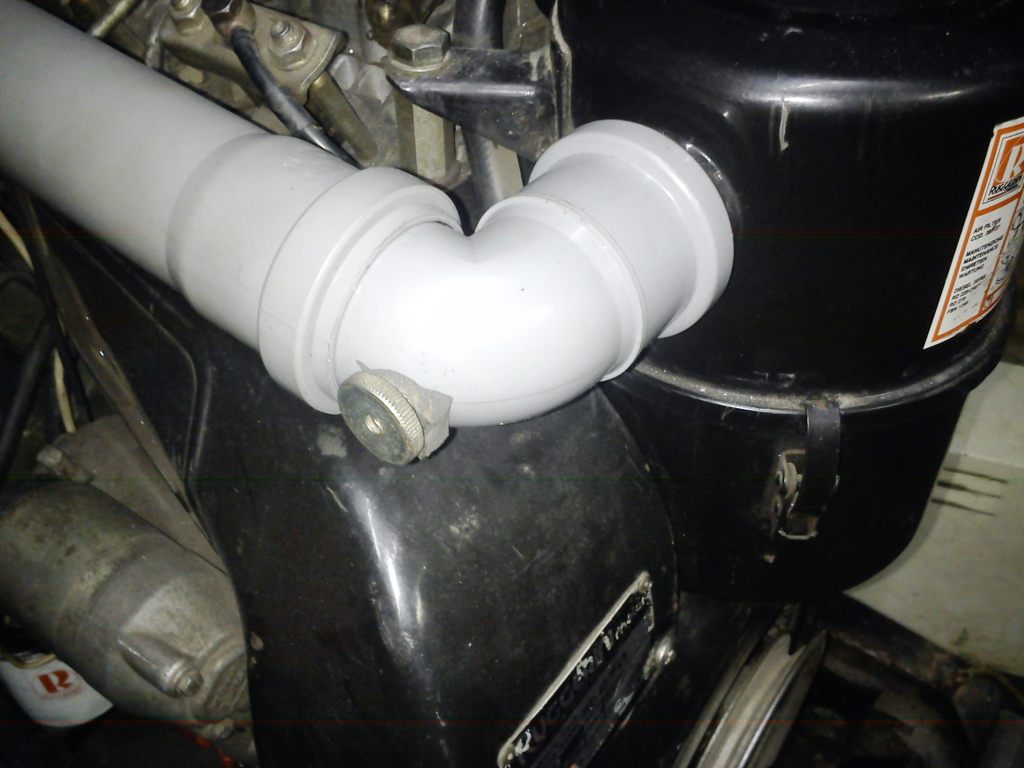

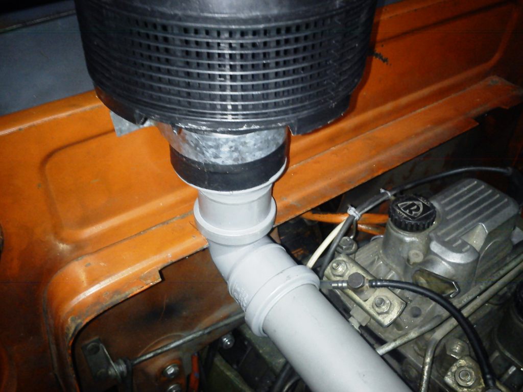

31.01.2013 в 10:48:45
и фото-отчет установка моно-циклона

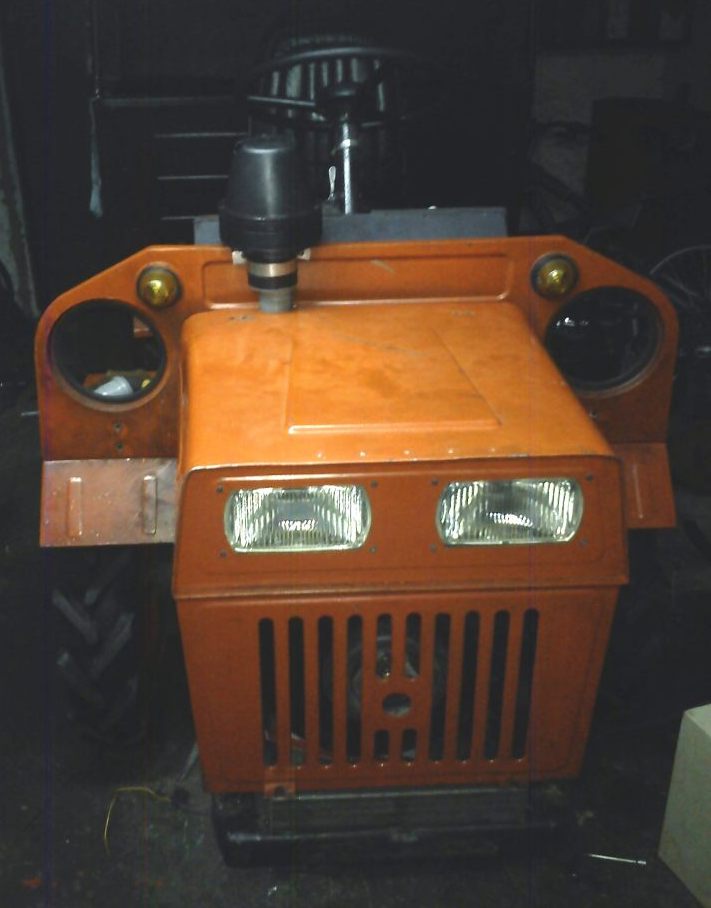

31.01.2013 в 10:50:09
и вот такой вид капот будет открыватся в перед

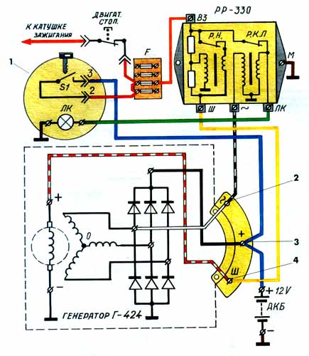

yura_brt написал : повзаимствовал с алгоритма работы Ломбарджини плюс были свободные контакты на реле чего бы их и не использовать? http://www.endress.ru/guides/Lamborghini%2025LD330.pdf страница 39
вопрос спорный
предложите ваш вариант контроля зарядки генератора с постоянными магнитами .Ждем
Найду книгу по зарядным устройствам и выложу схему ,которая должна хорошо подойти для генератора на двигатель

04.02.2013 в 09:22:24
yura_brt написал : предложите ваш вариант контроля зарядки генератора с постоянными магнитами .Ждем
Без знания устройства, сложно предлагать что-либо... Но то как вы решили, напоминает схему включения лампы контроля зарядки на ВАЗ 2105-07. В этой схеме стоит по дополнительному диоду с каждой обмотки и на лампу без участия реле. Я бы с диодного моста на лампу сразу подключил, попробовал.

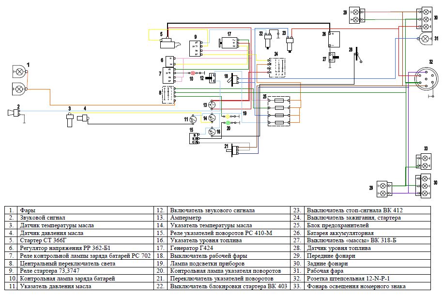

Для своего трактора КМЗ-012 дизельного сделал вот такую эл. схему... с работы прокся не дает залить :-( позже вечером выложу

04.02.2013 в 16:12:24
Вот схема по которой делал . Сейчас не реализован, указатель топлива и у меня гидравлический указатель давления масла Но схема подлежит переработке, т.к провожу замену ДВС добавится : свечи накаливания, эл клапан подачи топлива, датчик воды в фильтре.

04.02.2013 в 16:40:48
vpet07 написал : Вот схема по которой делал
спасибо что отозвались, грешным делом подумал что не отпишитесь , но нас интересует реле - регулятор для генератора с постоянными магнитами(завращался двигатель и пошло напряжение ,болше обороты больше напряжение ,посути вело-динама вот для нее нужен реле регулятор чтобы заряжать АКБ) , увы нам это не подходит Ваша схема с електроподмагничеванием у нас этого нет , плюс у нас 3 вивода с динамы 2 фазных и центральный (общий) у нас нет в наличии блока под номером 2 вот его нужно чемто заменить? что сделано выше описано, еще раз спасибо что отозвались удачи.
