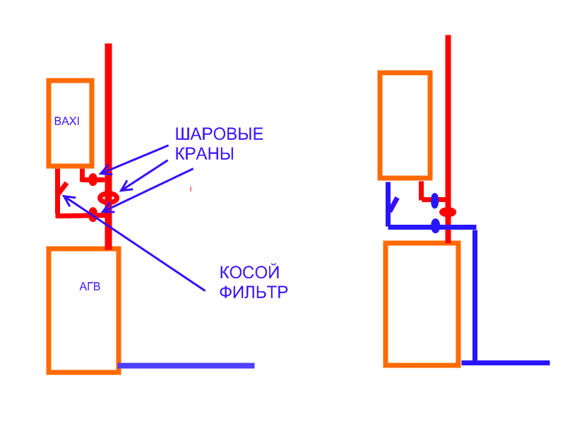

обратныи клапан не нужен старыи котел с естественнои циркуляции не будет роботать краны полно проходные

Обратный клапан нужен! Без него- вода пойдёт по "малому кругу", т.е. через котёл. Обратный клапан надо использовать:
Кулибин написал : остановился на Бакси Эко 3 компакт мощьностью в 24 киловатта.
Насос там есть уже...
31.05.2009 в 22:02:43
Да я в курсе, что там есть насос, а вот если его отключить, то не нагнётся ли теплообменник от естественной циркуляции?

Кулибин написал : не нагнётся ли теплообменник от естественной циркуляции?
Вы заметили на рисунке отсечные шаровые краны?
31.05.2009 в 23:52:22
Палецкий написал : Вы заметили на рисунке отсечные шаровые краны? __________________
А при чём тут они?
01.06.2009 в 00:02:59
Кулибин написал : А при чём тут они?
Ну Вы же Кулибин ...все просто ...работает АГВ - кранами отсекается Бакси ...работает Бакси - краном на подаче АГВ отсекается АГВ
01.06.2009 в 10:04:16
Дык это и ежу понятно - про отсечку неработающего агрегата. Я интересовался возможностью работы современного двухконтурника без циркуляционного насоса. Лично моё мнение, что работа не реальна ввиду того, что сечение труб ввода-вывода из котла очень малое.

Кулибин написал : Я интересовался возможностью работы современного двухконтурника без циркуляционного насоса.
Как это без насоса? Вы хотите разобрать Бакси и удалить его родимый насос? Ничего не понимаю :(
01.06.2009 в 21:52:33
Кулибин написал : а вот если его отключить, то не нагнётся ли теплообменник от естественной циркуляции?
Нет, не "нагнётся". Котел просто не включится. Он- умный! Он без насоса работать не захочет и никто его это сделать не заставит. Гы-гы... -:)
п.с. Насос можете отключить- ничего страшного не произойдёт. Высветится ошибка на табло и всё. Котел работать не будет до устранения ошибки.
2Кулибин Подскажите, а какой цели Вы пытаетесь добиться? Чтобы работала система, чтобы было тепло и комфортно или сохранить древность для потомков в качестве артефакта?

Ну автоматику я обойти сумелбы - 20 лет как работаю в области ремонта всякого электронного хлама. Просто у бати система с уклонами ну и хотелось этот момент использовать - к чему зря гонять насос, думаю.

обратныи клапан на циркуляции не нужен человек хочет что бы старыи котел если нет электричества и тому подобное он работал также проверенныи годами а новыи котел можно врезать и без баипаса подачу с нового котла в верхнею трубу старого котла обратку с нового в нижнею к сторому отсекающие краны перед котлами расширителныи бак тот что над головои можно поменять на зокрытого типа иле заглушить при запуске старого иле нового котла можно переключать одним любым краном на старом котле все остальные открытые

А электронику? -:) Короче у меня не получилось. Даже при отключении датчика протока- не работает.
orinbasar написал : подачу с нового котла в верхнею трубу старого котла обратку с нового в нижнею
Вот и получили байпасс...-:) Работать без обратного клапана не будет.
Кулибин написал : система с уклонами ну и хотелось этот момент использовать
Это- тупиковый путь развития. Этот момент не заслуживает внимания при использовании нового котла. Хотя это тоже сыграет определённую роль- насосу будет легче работать. У меня тоже система с уклонами, но старую "бочку" я не включаю! Расход газа без насоса- бешенный.
п.с. Хотя больше повторять не буду- можете делать так как кому хочется. Я уже через это прошёл. Пишу только то, что знаю. Хотел помочь, не получилось... Удачи!

на циркуляцию обратныи клапан нельзя
02.06.2009 в 18:53:18
orinbasar Лепестковый- можно. (и нужно при каскаде).
02.06.2009 в 19:02:48
Михалыч написал : А электронику? - Короче у меня не получилось. Даже при отключении датчика протока- не работает.
Надо не просто отключить датчик, а сделать иммитацию оного. А для этого надо посмотреть, какие параметры он меняет при работе - вот и всё. Насчёт насоса всё уяснил - спасибо за совет.
