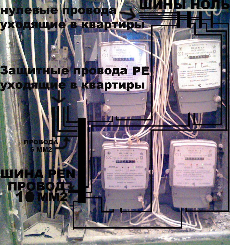

avmal написал : Для начала вам надо установить в щите латунную шину PEN/РЕ на 20-25 винтов, чтобы на весь этаж хватило, которую соединить со стояком медью 10-16 квадратов. От этой шины запустить провода N на входы всех счетчиков.
avmal написал : Нулевой выход каждого счетчика подключите на соответствующие шины "ноль", а фазный на соответствующие группы автоматов. После этого рабочие нулевые провода, уходящие в квартиру, будут подключаться на свои шинки, а защитные на шину PEN/PE.
Нарисовал схему, как всё будет выполнено в щитке!

borod написал : Нарисовал схему, как всё будет выполнено в щитке!
Примерно так, но я говорил про расположение шины PEN в верхней части щита, поскольку отходящие линии на квартиры идут именно оттуда. Свою нулевую шину поставьте на Дин-рейку, на которой будут стоять ваши автоматы, а соседские оставьте на прежнем месте, поскольку они не вступают в кооператив. Всё, что надо сделать для соседей, так это подключить уже имеющиеся провода на их счетчики к "вашей" шине PEN оставив всё остальное без изменений.

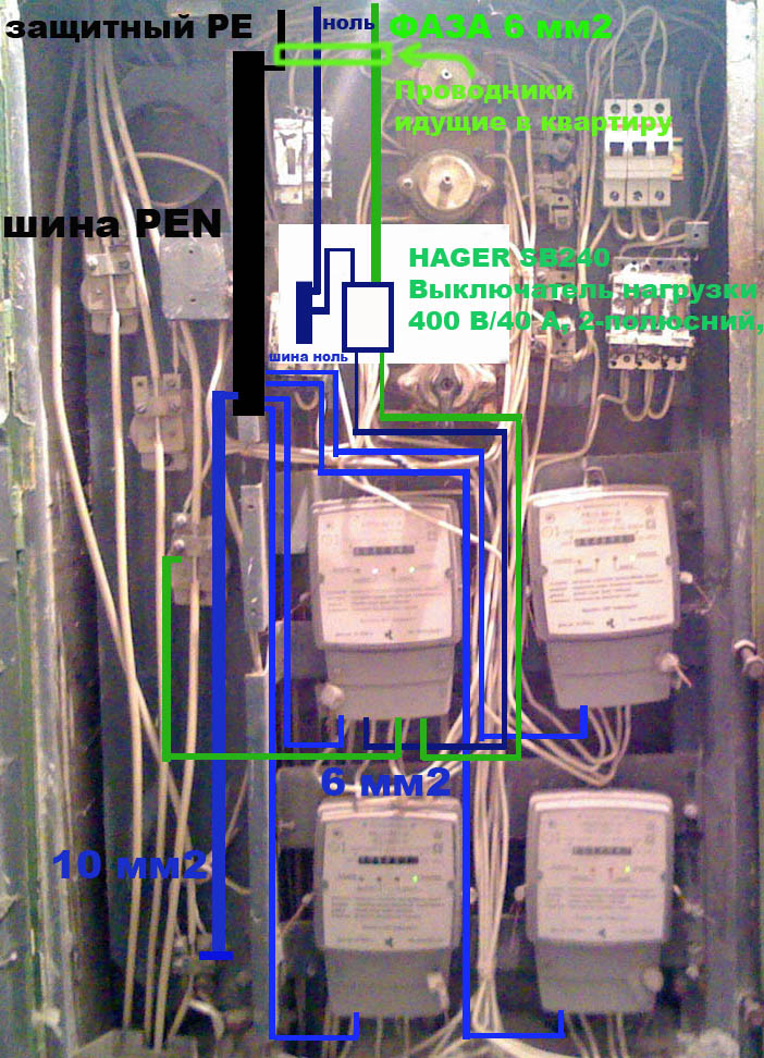

avmal написал : но я говорил про расположение шины PEN в верхней части щита
Добавил в щиток двухполюсный выключатель нагрузки HAGER SB240 400 В/40 А

borod написал : Добавил в щиток двухполюсный выключатель нагрузки HAGER SB240 400 В/40 А
Добавить-то добавили, но не туда. Рубильник надо ставить ПЕРЕД счетчиком вместо пакетника, а после счетчика обязательно автомат. Желательно двухполюсный или 1Р+N. Если использовать Legrand, то рубильник 32А и автомат 25А 1P+N займут всего два места - 35мм.

А в 7 посте вы советовали
avmal написал : Заменить на двухполюсый модульный рубильник 40А.
Почему уменьшили рубильник до 32 А? Обязательно ли устанавливать в щиток в подъезде автомат 25А 1P+N, если у меня в щитке в квартире на входе будет стоять автомат 1P+N?

borod написал : Почему уменьшили рубильник до 32 А?
Потому, что он занимает в два раза меньше, а при ограничении 25А 32А будет достаточно.
borod написал : Обязательно ли устанавливать в щиток в подъезде автомат 25А 1P+N, если у меня в щитке в квартире на входе будет стоять автомат 1P+N?
А что вам будет вводной кабель защищать? А потом, положено. В щитке можно и рубильник на ввод поставить. И местами рубильник с автоматом помеяйте в щите.
Ну как я и предполагал, добавились 2 транзитных соединения, через более худшее соединение, ухудшающих надежность цепи защитного проводника, поздравляю :(.
Перед тем как лезть к кронштейну PEN :scare, отключите все квартиры. Предупреждаю при отключении пакетниками, последние могут рассыпатся с грохотом и феерверком, и возможно пожаром щита, поэтому оденьте средства индивидуальной защиты, включая очки.
Инстумент диелектрический хоть есть?
Более проще, а самое главное надежней, из-за отсутствия лишних транзитных соединений, минимум подключите свой желто-зеленый проводник как я описал выше, если соседям будете делать тоже, тогда лучше просверлить 4 отверстия, нарезать резьбу, зачистить смазать литолом. Если Вы хотите соседям поменят аллюминевые нейтрали от кронштейна PEN на медь то просто замените существующие аллюминевые проводники нейтралей на медные, не ставя шины которые добавять транзитные соединения и снизят надежность. Можно к пакетникам пустить не 2, а 4 нейтрали, только между проводниками при подключении к клеммам на кронштейне PEN, нужно будет вставить шайбу.
