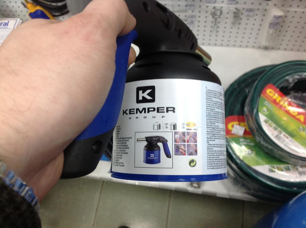

Специалисты, подскажите пожалста, трубку медную 1/4 (6мм) со стенками порядка 0,7-1мм. получится согнуть, не повредив, с радиусом 35-40мм? И если возникнет нужда её паять, можно ли довольствоваться дешёвыми китайскими горелочками типа таких: Кто пользовался и представляет теплоемкость трубки 6мм, справятся эти игрушки? Еще такое нашёл: http://i01.i.aliimg.com/wsphoto/v0/2028001317_1/A7-Free-shipping-Butane-Gas-Torch-Burner-Auto-Ignition-Camping-Flamethrower-Soldering-L0752-P.jpg Эта видимо справится.. или перебор? Оноразовое занятие, не предполагаю тратиться на что-то особенное.
Аватар пользователя
Слушатель
Регистрация: 27.04.2007
Саратов
Сообщений: 2289
04.11.2014 в 01:02:05
#4810800
KirSp написал : Еще такое нашёл:http://i01.i.aliimg.com/wsphoto/v0/2...ng-L0752-P.jpg
Этот точно справится, а в газовом паяльнике сомневаюсь.

KirSp написал : Специалисты, подскажите пожалста, трубку медную 1/4 (6мм) со стенками порядка 0,7-1мм. получится согнуть, не повредив, с радиусом 35-40мм?
Да,трубогибом или с опытом.
KirSp написал : довольствоваться дешёвыми китайскими горелочками типа таких
НЕТ.Основной параметр газовой горелки для мягкой пайки это её мощность а не ТЕМПЕРАТУРА ПЛАМЕНИ.Ну кроме формы и размера пламени. Надо для комфортной пайки от 1000вт,можно 600 попробовать и термофен в помощь. А эти ватт 150-200 максимум.Хотя если паять маленькие кусочки трубки...хз. У горелки по ссылке мощность примерно 1500-1700вт.Годится для пайки и 22 труб в помещении-будет в самый раз.Мощность пламени регулируется.

04.11.2014 в 12:36:43
#4811302
Из опыта: паять трубу на верстаке и уже в системе - разные дела. Паял на днях пару уголков около стены газовой горелкой - думал уголкам плавиться уже пора, а они все не прогреваются :-)
