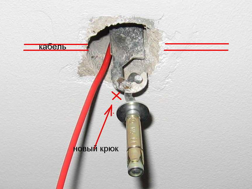

Надо повесить тяжелую ( около 8 кг ) люстру. Потолок - бетонная плита. Раньше 40 лет висела "совковая" тарелка. При смене люстры выяснилось 1) провод от выключателя гнилой, удален, оставлена протяжка 2) крюк держится непрочно, при покачивании кусок раствора, в котором крюк сидит, "ходит" немного. Сильно шевелить побоялся дабы не разворотить пол у соседей сверху. В глубину дыра, в которой торчит крюк, около 10 см. Выше шматок раствора и линолеум соседей сверху. В плите через это отверстие проходит канал с проводкой на глубине примерно 4 см. Вопрос
  • реально ли чем замазать шатающийся крюк без замуровывания проводки ( проводку предстоит менять, но не скоро )
  • или лучше отступить на 2-3 см в сторону и продолбить дыру под новый анкерный крюк
  • сколько надо отступить от старой дыры, чтобы при затяжке гайки не отломить кусок бетона
  • пойдет ли такой новый крюк ( висит на старом крюке ) для нагрузки 8-10 кг или есть получше

iale написал : лучше отступить на 2-3 см в сторону и продолбить дыру под новый анкерный крюк
Только думаю поболе 3 см надо + попробуй забивной анкер. Есть еще химические анкеры.
Тема про крюк была - поиском по форуму....

Паралельно проводу положите кусок арматуры,и на нее вешайте люстру.Старый крюк выломать.

Сильно шевелить побоялся дабы не разворотить пол у соседей сверху не разворотите...
  1. плита пустотелая - дырка только с вашей стороны
  2. над плитой - слой керамзита, и только потом стяжка, а следом линолиум и т.д.
см пост выше - выломать старый крюч, выкинуть раствор из дырки (по другому не могу назвать), вложить в пустоту у плиты железный пруток (гвоздь на 200 :) и т.п. ) и на него повесить девайс.

Плита монолит, дырка насквозь точно. Сам пол у тещи ремонтировал ( это у нее надо люстру повесить ). Над гладкой заводской ж/б плитой только слой старого линолеума, потом слой квартирного воздуха. Диаметр канала с проводкой миллиметров 15-17, тогда еще АППВ везде ставили, а ему места много не надо. С арматурой в канал мысль интересная, только как впихнуть не представляю, да еще и провод не повредить.

Может поискать здоровый анкер с раскрывающимися лепестками ?
Вот такой (8-ку например): http://www.f-expert.ru/ru/catalog/index.php?BID=22&CID=169&PCID=173#a2
30.03.2006 в 11:45:38
Проще всего пробурить новую дырку, вставить дюбель NAT 8 или NAT 8L и вкрутить крюк-шуруп.

Берёшь гвоздь на 200 и всовываешь его под наклоном в отверстие и проталкиваешь его по пустоте в плите в сторону почти до конца, т е получается у тебя гвоздь должен лежать в пустоте в плите а из отверстия в потолке должен быть виден кончик 1-2 см. Берёшь люстру, вставляешь её крюк а отверстие в потолке, что бы её крюк прямо в отверстие п потолке вошёл. Одной рукой держишь люстру, двумя палчиками второй аккуратно двигаешь гвоздь по пустоте плиты в другую сторону. Гвоздь естественно проходит через крепление люстры. Двигаешь его примерно на 10 см в сторону и получается что люстра висит римерно по середине гвоздя на 200, который лежит в пустоте плиты. Таким способом висят 4 люстры в коттедже уже 11 лет. Удачи.

Это все понятно, только один нюанс. Гвоздь заходит в канал под углом 45 град, упирается в верхнюю стенку канала и все, дальше зайдет только если гвоздь дугой гнуть. Я тут картинку дорисовал с гвоздем, масштаб почти точно отражает реальную картину.
30.03.2006 в 15:42:44
Попробуй ведро с водой подвесить для проверки. Только ведро не под потолок, а на веревку. Ведро как можно ближе к полу и подстраховать. Может и не нужна будет остальная волокита
