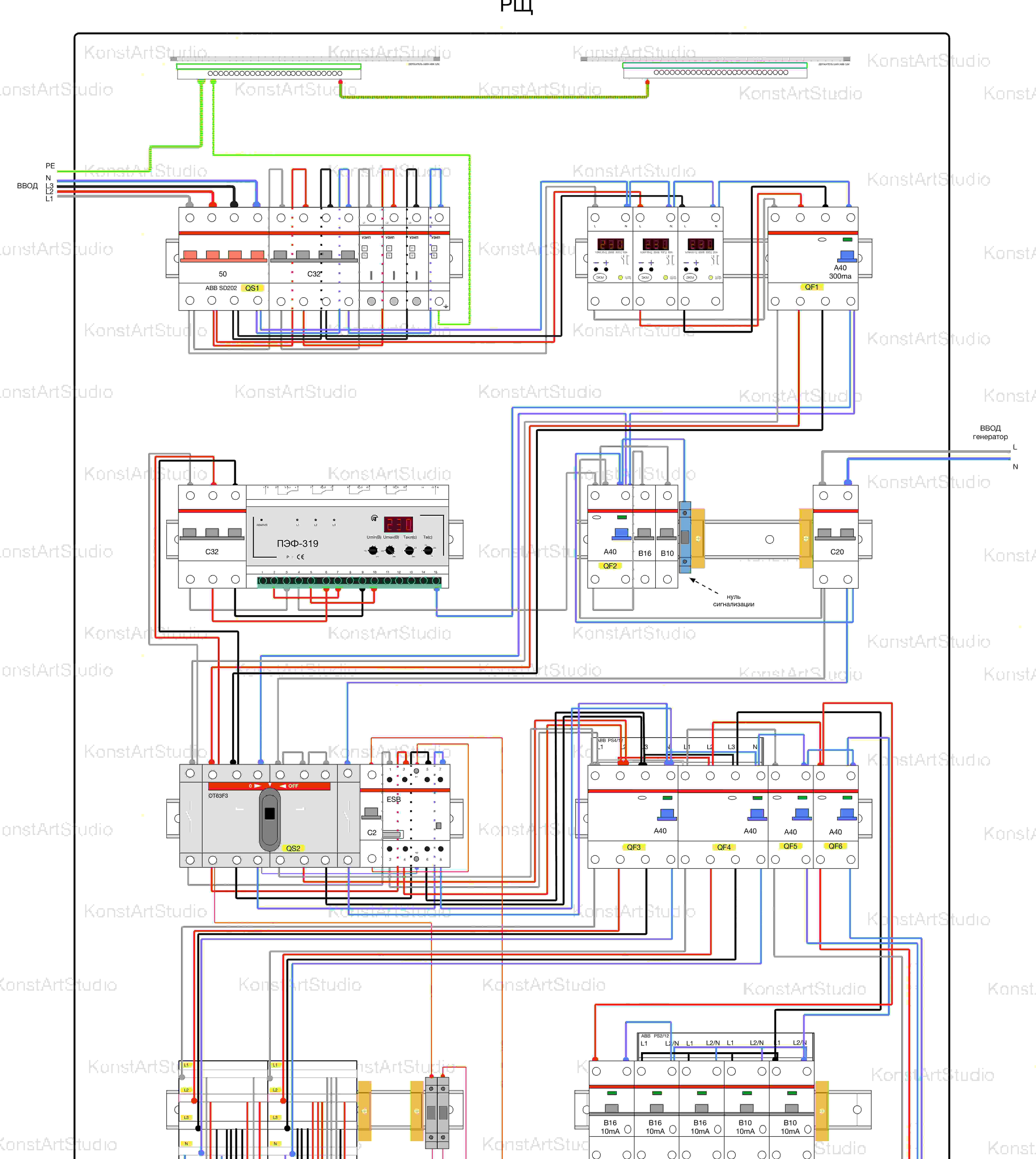

Народ, подскажите плиз. Мне тут вот такую схему нарисовали. У меня как раз тоже 3-х фазный ввод и однофазный генератор. Так можно делать?

h84u, а контактор на кой?

h84u написал: подскажите плиз. Мне тут вот такую схему нарисовали
у того паренька красивая картинка на видео получается. да и здесь неплохо нарисовано, только с электричеством как-то не очень.

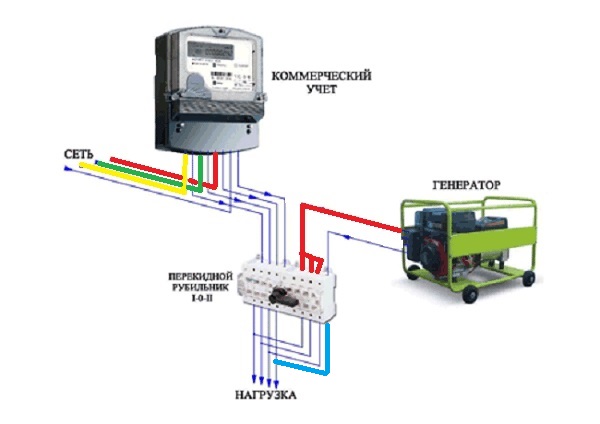

Merlin666 написал: Решал такую же проблему в цеху на работе - ввод трехфазный, частые отключения на "профилактику", с 10 до 18 часов. Если нет трехфазных потребителей (двигателей, трансформаторов, что конечно редкость в частном доме, стабилизаторов!), то можно использовать реверсивный рубильник от компании ABB или в зависимости от выделенной мощности. На одну группу подключить трехфазный ввод, вторую группу контактов объединить и подключить к генератору. При использовании этих рубильников полностью исключается возможность работы генератора на сеть или совместно с сетью.
Merlin666, Здравствуйте. Появилась потребность в цеху подключить к трехфазной сети однофазный генератор. При наличии перикидного рубильника можно ли соединить фазы для подачи электричества от генератора? При условии использования только однофазных потребителей

orehoff67, дату бы глянули... при условии что будет использоваться однофазная нагрузка. 3 х фазные двигатели работать не будут . Ноль также переключается на генератор.

megrad, Спасибо. Дату видел, просто не знаю как форум работает. В сети стоит трехфазный эл.счетчик, он внутренний для определения потребленной эл.энергии одного из станков. Электрик мне сказал, что счетчик при таком подключении может сгореть. Это так или его сомнения не соответствуют истине.

А счетчик то тут при чем? Вам всё равно придется переключать сеть. И даже если подать на счетчик в обратку напругу на все три фазы одноименную - ничего не произойдёт. . В вашем цеху есть уборная, а в ней тряпка? Помочитесь на неё и отхлестайте по морде своего елехтрика. . Основная проблема заключается в том что - фазных проводников три, а нулевой один. В пределах одного маленького щитка это решаемо. Фото открытого щитка - в студию!

orehoff67 написал: одного из станков.
Станок 3 х фазный?
orehoff67 написал: Электрик мне сказал, что счетчик при таком подключении может сгореть.
Генератор через реверс рубильник подключен после счётчика, при условии что реверс рубильник четырёх полюсный. Ноль генератора и ноль сети категорически должны быть разделены.

megrad написал: Генератор через реверс рубильник подключен после счётчика, при условии что реверс рубильник четырёх полюсный. Ноль генератора и ноль сети категорически должны быть разделены.
Все верно, только одну линию от рубильника дорисуйте- ноль генератора
