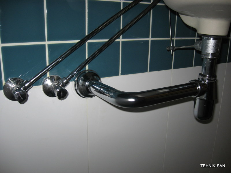

ionchik написал : реально ли, чтобы трубку вырвало из фитинга.........ну как МП вырывает из комп.фитингов?
Конечно, реально! Дёрнуть её посильнее - этак 10 кН, она и вылетит. Привязать фитинг к столбу, а трубу к электричке. :)

ionchik написал : а реально ли, чтобы трубку вырвало из фитинга.........ну как МП вырывает из комп.фитингов?
У трубы кофулсо давление на разрыв 210 атмосфер-это в 15!!! раз больше,чем у металлопласта.
Куда может деться развальцованный конец трубы Кофулсо с накидной гайки??? Правильный ответ-НИ КУ ДА. :)
Да и при закручивании фитинга колечко вдавливается в желобок гофры нержавеющей стали.Синенькое колечко держит температуру 250 градусов.И деваться ему некуда,т.к.вжато оно намертво в складку гофры.:)

Равшан написал : У трубы кофулсо давление на разрыв 210 атмосфер-это в 15!!! раз больше,чем у металлопласта.
Нет такого металлопласта, чтоб только 15 бар держал. В протоколах испытаний всё больше цифры под 100 бар мелькают.

Равшан написал : давление на разрыв 210 атмосфер
ну и.............я вообще о чём спрашивал?
Равшан написал : развальцованный конец трубы Кофулсо
ну а это здесь при чём:cool:
не вырвет, потому как диаметр 10мм трубки + осевое сопротивление "в распор" на прямом соединительном участке не даст трубке выскочить из гнезда, даже если она не затянута

Tehnik-san написал : ваще нереально ... зуб даю ))) и если без шуток, то это правда , что не вырвет, потому как диаметр 10мм трубки + осевое сопротивление "в распор" на прямом соединительном участке не даст трубке выскочить из гнезда, даже если она не затянута
Добрый день! Вопрос по фото. со временем крепление раковины к стене может станет менене жестким, и раковина будет слегка "гулять" (что может быть даже незаметно глазу). Не начнет соединение трубок с фитингом разбалтываться?

kirill123 написал : Добрый день! Вопрос по фото. со временем крепление раковины к стене может станет менене жестким, и раковина будет слегка "гулять" (что может быть даже незаметно глазу). Не начнет соединение трубок с фитингом разбалтываться?
kirill123, ничего вечного нет. :) Даже наше Солнце потухнет, как это не печально.. Действительно, медь на компрессионных фитингах "не любит" внешних воздействий. Но это, в случае чего, не приведет к фатальным последствиям - заметите капель или даже струйку - подтяните плотнее фитинг, да и озаботьтесь адекватным крепежем умывальника. Всего делов-то, - в отличии от ГП (резины в метал.оплетке), для которой обычное дело - Вдруг сразу заливать хату (без предварительной капели) + нижние квартиры (ежели дома никого не окажется или спать будете).

Peterjela написал : в отличии от ГП (резины в метал.оплетке)
Есть ещё и гофра!

Славик64 написал : Есть ещё и гофра!
Славик64, поэтому я в скобках и указал, какую ГП имею ввиду (кстати у 99% обывателей такой девайс и наличествует) :) А сильфон, конечно, если даст течь на сгибе гармошки - тоже это будет не фатальная тонкая струйка.
