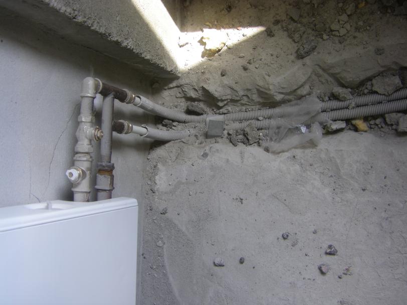

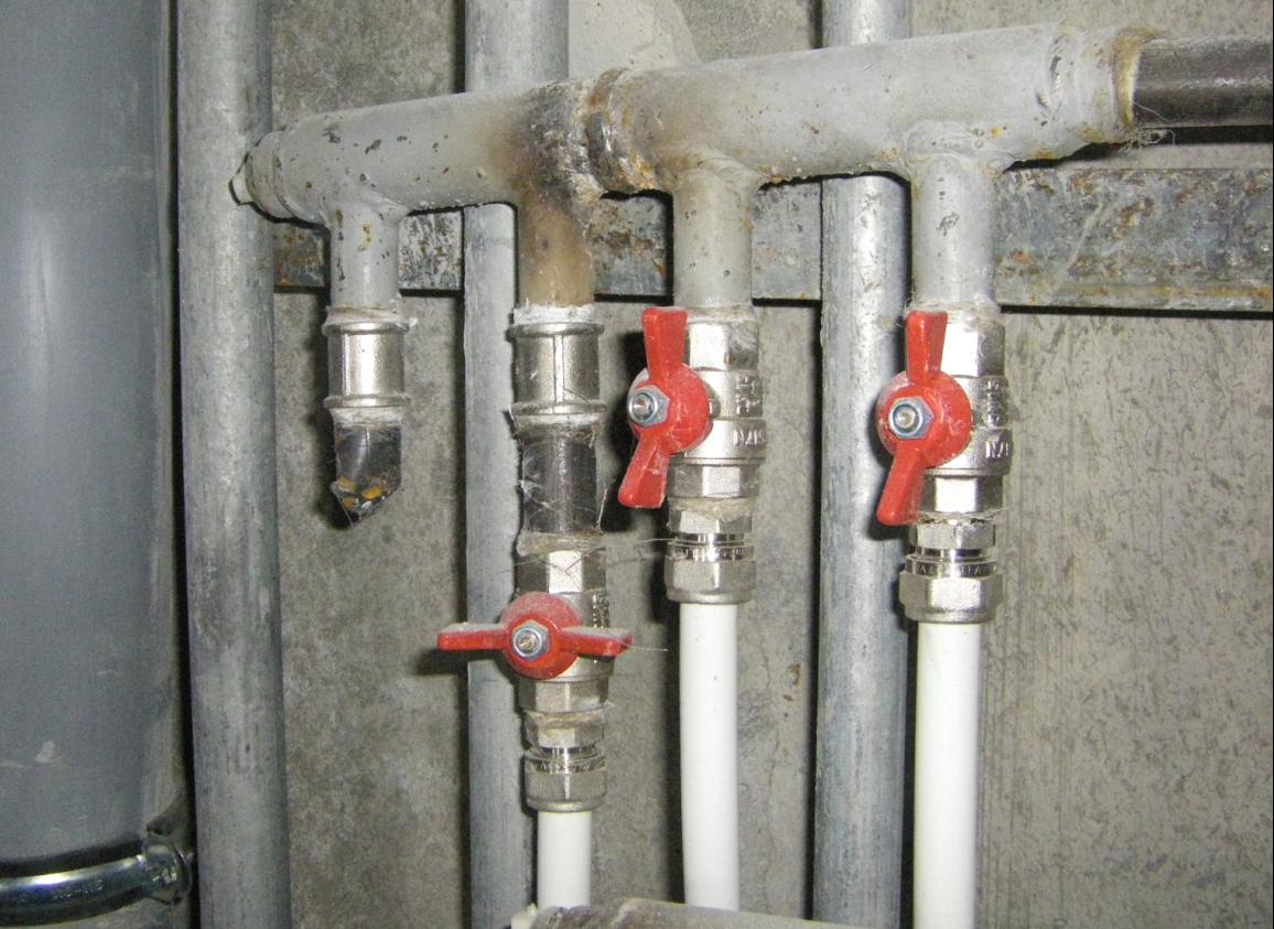

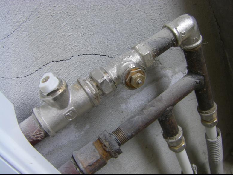

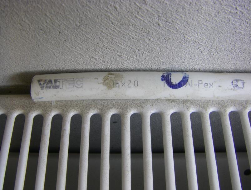

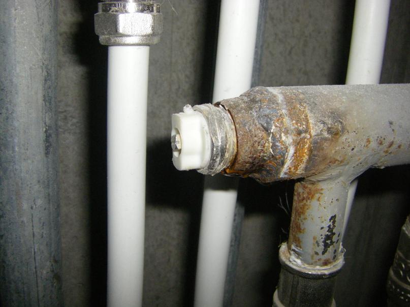

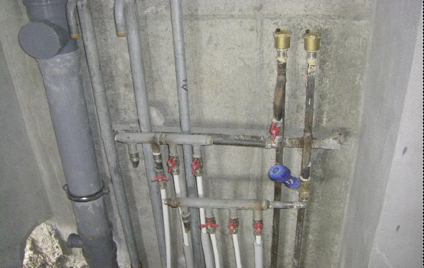

Помогите советом, господа. Омск.Квартира скоро сдается. Крайний 8-ой этаж. 2 стояка: в санузле и кухне. Отопление конвекторами"стальные фирмы ОАО "Завод Универсал", нижнее подключение через "коллектор" см. фото.:mad: Комнаты:спальня, зал, кухня. В спальне 2 конвектора соединены последовательно через одну ветку коллектора (и в зале также). Труба Valtec Pex-Al-Pex. Фитинги фиг их знает, мож нормальные. На фотках все это безобразие изображено... Подскажите, на что надежное всю эту м-тень необходимо заменить?

Вариантов масса. Пока из криминала наблюдается только идиотская обвязка конвектора... ну и термостатический клапан обязательно поменяйте на клапан ручной регулировки.

Пижон Дак вот какие варианты конкретно? И что за обвязка конвектора такая у меня? Как функциклирует? Смотрел арматуру FAR - ничего похожего для двухтрубного подключения конвектора ,как у меня, не нашел... Ну а что скажите по трубе этой Valtec?

Вариант 1. Ничего не менять, кроме: байпас между подачей и обраткой конвектора сделать на размер уже или поставить на него кран. Термостатический клапан заменить на ручной.
programmer написал : Ну а что скажите по трубе этой Valtec?
Хорошая труба...
