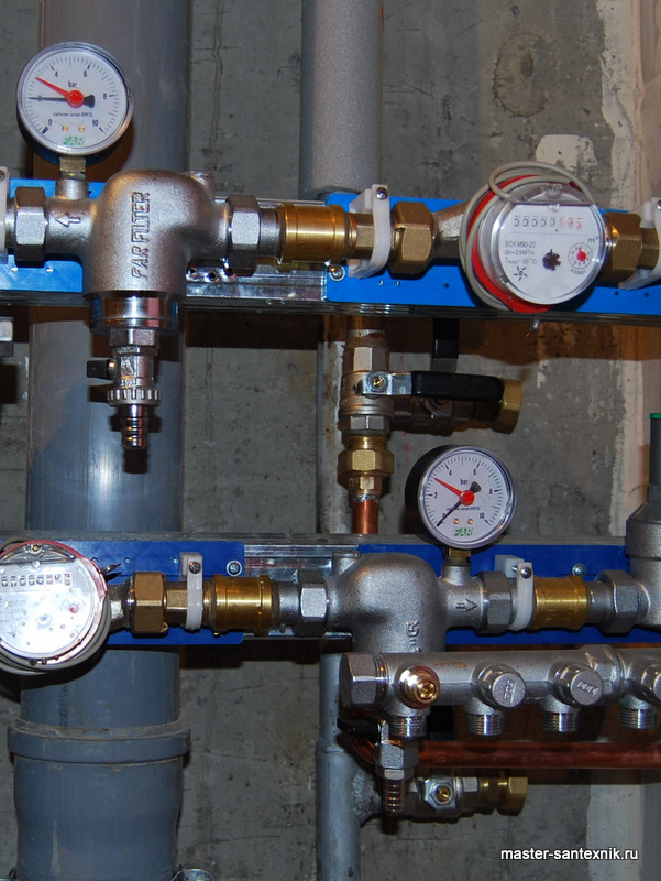

Поскольку соединить с канализацией руки не дойдут никак, решил промыть фильтр, подставив бутылочку 2л, пару раз открыл-закрыл краник, спустил водички. Теперь с краника капает по капле в час. Открутил сосок на шланг, закрутил пробку с резинкой (от руки), все равно капает. Где-то можно купить такой на замену, в прайсах что-то не видно?

не обязательно такой же. любой другой подойдет.

скажите, пожалуйста, а как этот краник от колбы (точнее от дна фильтра) открутить? похоже, этот краник на клею (зеленого цвета ) с дном склеен. подойдет горелка для пайки медной трубы?

Подойдёт, только сильно не грейте. Неднократно откручивал кран, когда нужно было развернуть его на 180 гр.

грелка только что помогла. предварительно выкрутив внутреннюю гайку-щестигранник внутри этого краника, сам краник разобрался (включая фторпластовые прокладки) теперь, вычистив резьбу, попробую обратно краник на лен, а внутренности крана почистить и подтянуть шестигранник (может еще проработает?) если не получится - под рукой, к счастью, пол-дюймовый вентиль

OLGA99 написал : попробую обратно краник на лен, а внутренности крана почистить и подтянуть шестигранник (может еще проработает?)
может лучше сразу новый ?

По идее к ним нужно было подключить шланги и вывести в канализацию. Вы бы даже не заметили бы ,что капает в час по капле. А краник лучше новый. Он не дорого стоит.

Вы правы, реанимация успехов не дала, течет и все, хотя колечки вроде целые. в итоге - краник у мусорку, а на его место - бугатти с американкой (был в наличии, ну не ждать же завтрашнего вечера без воды, вечер - т.к. на работу надо днем) если на будущее - какой краник ставить, дайте наводку, пожалуйста. Бугатти 7083 (кажется, их когда то ругали, если не путаю) или что то другое?

OLGA99 написал : этот краник на клею (зеленого цвета ) с дном склеен.
Да краник на анаэробе, греть надо примерно до 200 гр.С , чтобы открутить.
OLGA99 написал : подойдет горелка для пайки медной трубы?
подойдет, краник обычно приходится выбрасывать после этого.
OLGA99 написал : Бугатти 7083 (кажется, их когда то ругали, если не путаю) или что то другое?
Любой кран с НР 1/2 подойдет.

Дно фаровского фильтра это фаровская же футорка от коллектора, 1 1/4" на 1/2". Поэтому махинации производить необязательно:)
