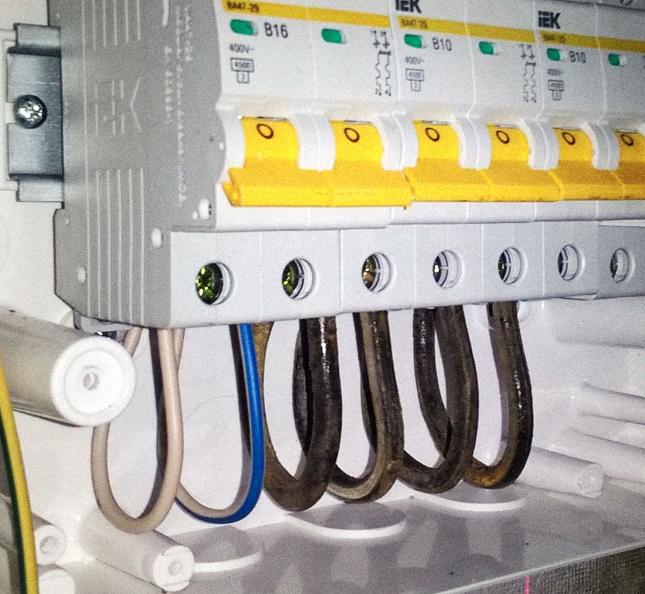

2avmal & 2Kamikaze Спасибо вам за помощь и поддержку.
Сегодня все доделал в щитке, фото прилагаю. :o Нулевые проводники завел на шинку. Также разъяснилась ситуация с УЗО, оно срабатывает только при включении ближнего левого блина плиты. Пригляделся, он к тому же еще и треснутый немного, надо будет поменять.

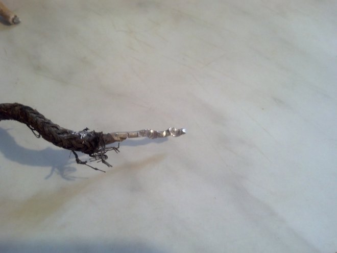

Вытаскивал сегодня алюминиевые жилы, подключенные вчера к автоматам, такое ощущение, что по ним прошлись прессом, концы стали похожи на лопатки. :swoon Настолько алюминий мягкий металл.
В конце провел кисточкой "ребрендинг", что бы не было повода для воровства, все таки ценник на УЗО не маленький. Сейчас смотрю снимки, и думаю, а зачем я по клемнику то прошелся, он то кому понадобится. :D

Приподниму тему. Не появились ли у уважаемого сообщества какие-нибудь новые идеи? Предстоит перебирать щиток в старой квартире, из счётчика торчат алюминевые провода( под пломбами), в стену уходят алюминевые провода. Нулевая шинка - передавливает провода.

Арес, ну так замените все потроха щитка на медь. Т.е. новые орехи на стояке, медный отвод стояк->рубильник, рубильник -> счетчик, счетчик -> вводной автомат. А для люминиевых проводов придется купить дорогую 0-рейку например от ABB/Legran... Главное, чтобы там были торцы винтов были сточены, и не "перерезали" провод, а "передавливали" его. Я при покупке шинок всегда отворачиваю винты и смотрю их торцы.
  • еще НШВИ без юбки как прокладку использовал. В своей квартире простояло 3 года без последствий и намеков на "последствия". В т.ч. линия на плиту+духовку. Затем перетянул ввод и проводку на кухне.

Alex9801 написал: А для люминиевых проводов придется купить дорогую 0-рейку например от ABB/Legran...
Или просто обойтись безо всяких шинок.
В случае невозможности замены всей проводки на медь, имеет смысл завести оба провода в клеммы двухполюсных автоматов. Не так много групп в этих старых алюминиевых квартирах, чтобы мелочиться.
С другой стороны, у меня уже 16 лет как алюминий в этих шинках, и всё прекрасно. Всего лишь не надо перетягивать винтики.
Лет 5 назад в Электромонтаже продавалась недорогая шинка с никелированным покрытием. Алюминиевые провода прекрасно в ней работали.
