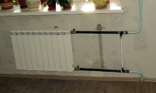

pacik написал : Пока у меня небыло жены меня даже не интересовало есть ли у меня батарея дома. Теперь она даже покрашенна!!!!
Вот это я понимаю 7я! Респект и уважуха! Учитесь, суровые сантехнические гуруи! :)
Аватар пользователя
23.07.2009 в 10:23:51
alexei59 написал : Пригласил "местного"сантехника,выбрал поадекватней,за один вечер(с пристрелкой)поменял три радиатора,передвинув один на 75см,как просили-цена 5400.Правда на сгоны-муфты-лён. Про краны сказал:вполне хорошие,такие часто ставлю.
Перемычку тоже желательно заменить.

Дядя написал : Перемычку тоже желательно заменить.
Для чего сохранены сгоны при наличии американок? Излишне.

Дядя имеет ли ваша запорная арматура напровления потока?если имеет то почему устоновлена одинаково?
Аватар пользователя
23.07.2009 в 22:28:57
Капитошка написал : Для чего сохранены сгоны при наличии американок? Излишне.
это не сгон а просто стопорная гайка, мне так нравится.
orinbasar написал : Дядя имеет ли ваша запорная арматура напровления потока?если имеет то почему устоновлена одинаково?
это обычный кран. http://www.msmteplo.ru/product/36

Дядя написал : это не сгон а просто стопорная гайка, мне так нравится.
Как длинную резьбу не собери,сгон ,он и в африке сгон.И, на мой взгляд, лишнее слабое место,каковым он является, не нужно.Не с точки зрения , что так не верно.Лучше.

Капитошка написал : Сгоны до перемычки лучше было убрать.
Нужно было.

24.07.2009 в 21:46:40
Капитошка написал : лишнее слабое место
этот сгон я делаю сам и поверьте там нет слабых мест. Это не водопроводная труба, а другая где стенки толще, чем у обычной водопроводной трубы.

Дядя написал : этот сгон я делаю сам и поверьте там нет слабых мест
Резьба сама по себе ,даже идеальная по изготовлению - более уязвима , нежели основная труба,по причине меньшей толщины стенки в ее районе.По фото \может ошибаюсь, не измерить\ труба обычная, со стенкой не более 3 мм.И по этому ,чем меньше таких мест, тем лучше.

Капитошка написал : По фото \может ошибаюсь, не измерить\ труба обычная, со стенкой не более 3 мм
Это эксклюзив (на контргайку посмотрите - я такие только на заказ получал), зробленный на компьютеризированном металлообрабатывающем центре западного производства. Дядя не даст соврать :)

Капитошка написал : Резьба сама по себе ,даже идеальная по изготовлению - более уязвима , нежели основная труба,по причине меньшей толщины стенки в ее районе.По фото \может ошибаюсь, не измерить\ труба обычная, со стенкой не более 3 мм.И по этому ,чем меньше таких мест, тем лучше.
Поверьте это в тысячу раз лутше чем то что вы можите купить в магазине.

2Дядя Гайка не айс. :( Фаска должна быть больше и плоскость за фаской (размер "под ключ" min 32, если это 1\2" ) тоже.
