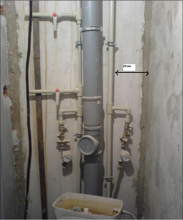

Здравствуйте.
У меня такая ситуация: новостройка, туалет ширина помещения 95см, в котором находятся стояки ГВС,ХВС и канализация. (см.картинку 1) справа за капитальной стеной кухня слева за кирпичной стеной ванна
Хочу развести следующим образом: Ванна: сместитель для ванны, умывальник, стиралка, полотенцесушитель Туалет: горизонтальный бойлер Термекс 50л над унитазом под потолком, группа безопасности Stiebel Eltron KV 30 (http://www.kolonok.net/products.php?product_id=1799) (уже куплен бойлер и группа), гиг душ на кирпичной стене (сместитель GROHE, куплен), инсталяция GROHE (высота где то 100-120, уже куплена, высоту непомню точно) Кухня: смеситель для кухонной мойки, посудомоечная машина
Для подготовки воды куплено: фильтры Honeywell FK06, магнитный преобразователь воды, Нептун. счетчики воды и грязевики уже стоят.
Вопрос: посоветуйте пожалуйста как мне начать и сконфигурировать узел учета со всем вышеперечисленным нутром на таком пространстве? Нужно ли центрировать стояк канальи?

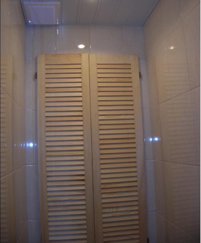

Примечание: в качестве лючка будет смонтированы деревянные ставни от края инсталяции и до бойлера высотой и шириной примерно 60-80 см. (см. картинка 2) выводы ПС будут примерно находится ниже нижнего края обрезанного ПС на 20-30 см. трубы планирую - PPR
Думаю делать сам или пригласить мастера (рассмотрю предложения)!

Ymka2007 написал : Думаю делать сам или пригласить мастера
На мой взгляд вам лучше пригласить мастера. Судя по фото выходы ГВС и ХВС у вас на высоте 140см, при высоте инсталяции 120см снимать показания будет проблематично, выход сделать врезу выше, развернуть уголок в верх, или городить из уголков петлю создавая условия для сбора мусора имеющегося в воде. Ваше желание сделать всё самому похвально но врядли найдётся желающии кто нарисует и разжуёт вам схему ваше разводки.Откорректировать предложеную вами схему, указать на ошибки, подсказать решение да помогут, но для этого вам надо проштудировать темы аналогиные вашей.

Ymka2007 написал : горизонтальный бойлер Термекс 50л над унитазом под потолком,
очень много литров. для начала прикиньте выдержит ли стенка. достаточно 30 литров, но мощный 1,7-3 кВТ.
Ymka2007 написал : инсталяция GROHE
---110см
Ymka2007 написал : Нужно ли центрировать стояк канальи?
это как?
Ymka2007 написал : как мне начать и сконфигурировать узел учета со всем вышеперечисленным нутром на таком пространстве?
не знаю кто как, я так делаю:
  1. канализация
  2. полотенцесушитель
  3. трубы водопровода от потребителей до шкафчика
  4. бойлер(если есть).
  5. сборка в шкафчике.
  6. соединение потребителей с шкафчиком. зы: но это если медью. в случае с полипропиленом будет та еще акробатика.

30.06.2009 в 08:55:23
Для подвеса Бойлера планирую вмуровать в боковые стены пару перекладин типа турника и уже на них крепить бойлер, придется так же закреплять и инсталяцию, т.к. стена перед входом в туалет это есть корпус вент короба к нему естественно что либо крепить не получится.
темы уже изучал, но подобной "порнографии" как у меня не видел ни у кого будем думать что можно сделать постараюсь выкладывать на ваш суд дальнейшие мои телодвижения )))

30.06.2009 в 09:49:31
К вентиляционной шахте тоже можно закрепить лапки инсталляции, нужно лишь заменить штатный крепеж на крепеж к тонкостенному бетону. Шеф-монтаж, это когда сантехник находится рядом, смотрит на вашу деятельность и по мере необходимости корректирует советами, в крайнем случае локальным воздействием.

30.06.2009 в 21:00:11
Бойлер можно и к потолку подвесить ,он же бетонный.Для инсталяции можно закрепить профиль между кирпичной и капитальной стеной на уровне верхнего крепления инсталяции и прикрепить ее к нему.
