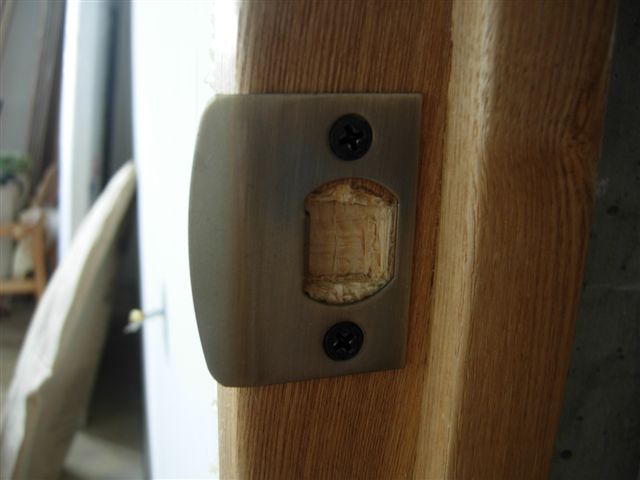

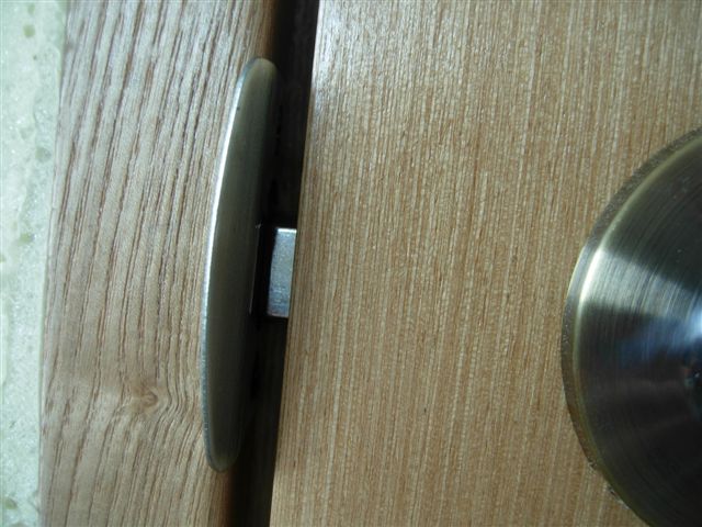

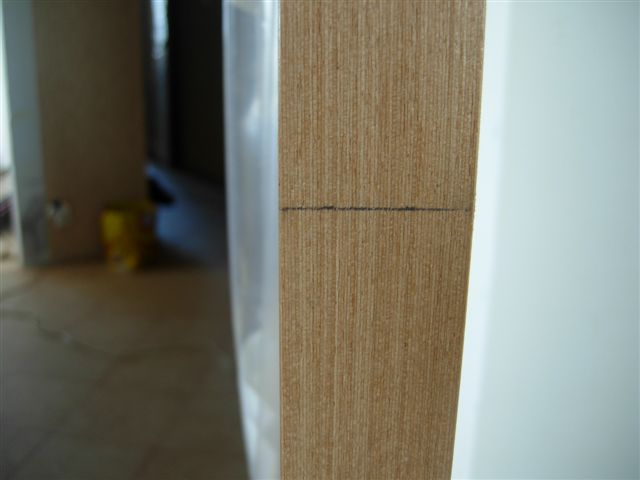

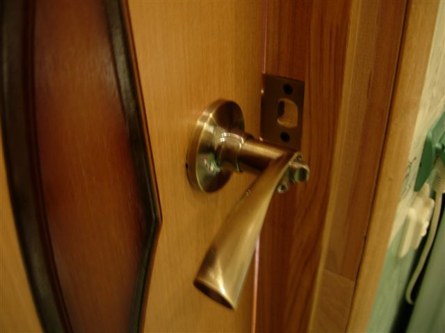

Все-таки, хочется узнать ваше мнение - сильно я накосячил своим колхозом, или не все так ужасно?
В глаза бросается запил коробки, нужно было под 45 гр. пилить, а не под ним )))) А так более доскональный фотоотчет необходим (врезка петель, замков, стыки наличников доборов. Из далека не разобрать.).

Ту дверь, где широкие доборы ставил не я изначально. Здесь я только эти самые доборы сделал, ну и наличники надеюсь завтра приделать.
Вторая дверь - полностью моих рук дело.
Шов коробки этот действительно не очень-то смотрится. Но я побоялся сильно ближе сдвигать доборы, так как опасался, что наличник не закроет всю щель.
Подробные фото постараюсь нарыть, но чуть по позже. Сейчас не под рукой они...
