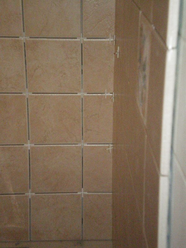

17.07.2009 в 02:13:15
Пробую разместить фото первый раз в жизни. Кто нибудь отреагтруйте что видно?
