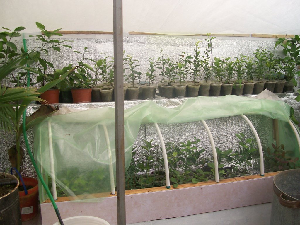

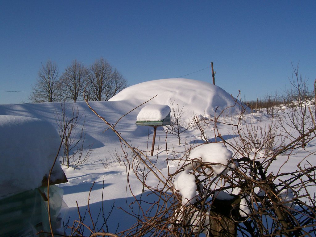

Вот...сваял за два лета: http://fotki.yandex.ru/users/27557037/album/100026 В данный момент вот так выглядит:

gardene написал : В данный момент вот так выглядит:
Какие плюсы ,Вы увидели в данной конструкции? И почему многоуровневая?

Просто сфера понравилась:). +равномерное освещение на протяжении всего дня.
  • более рациональная для управления микроклиматом А уровни... 1.Экономия на фундаменте. 2.Снижено охлаждение почвы. 3.Улучшение освещения (и снижение затененности). 4.Более рациональное использование площади. 5.Возможность иметь разные условия микроклимата. 6.(а может даже - 1.)опять же - понравилось.

А почему без естественного? А температура - в пределах +2+4. Для цитрусов - само то.
