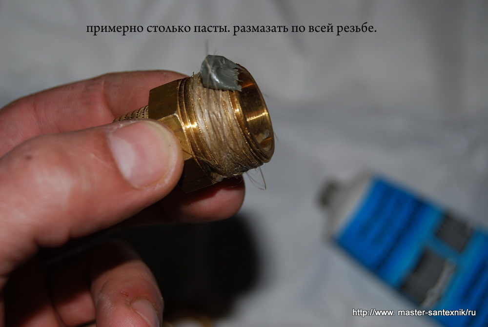

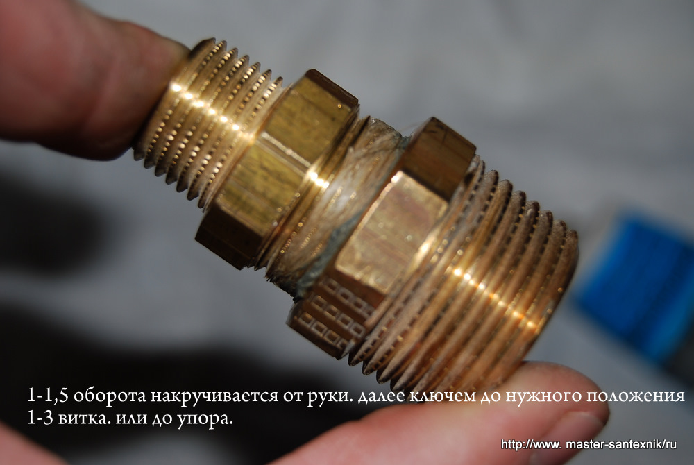

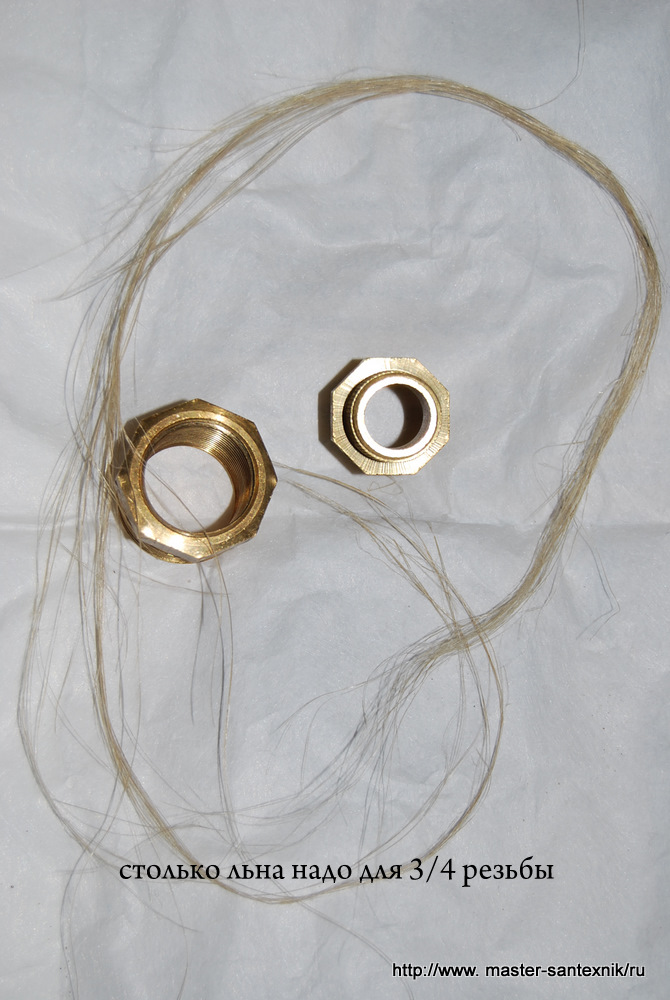

2dilp вот фото. возможно поможет Вам и кому-то еще. а то, если честно, слишком часто эта тема поднимается. тут даже видео выкладывали.

dilp написал : Намотал побольше льна, делаю без пасты
-1.
