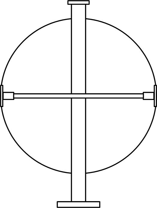

И потом, надо-то ведь НЕ ШАР. А надо: -шар, который имеет крепление в нижней части (тот же фланец), -имеет крепление в верхней части для полумесяца. Логично предположить, что это некая вертикальная ось (металлическая труба, примерно на 2"), к которой с одной стороны (снизу) приварен фланец, а сверху- фланец для крепления полумесяца или крепление подходящей конструкции. Шар носит ислючительно декоративную функцию. Поэтому сделать шар из стеклопластика на мяче или глобусе, вырезать в "полюсах" отверстия подходящего диаметра, чтобы только центральная труба прошла, жестко закрепить шар на трубе- горизонтальными шпильками, например, с плоскими глухими гайками, затем наложить еще слой стеклоткани с эпоксидкой, чтобы скрыть гайки и закрыть отверстия в "полюсах". Всю кострукцию шлифануть, зашпаклевать и покрасить автомобильной эмалью. Можно подобрать цвет красивее золотого.
Завести моду на стразы. Делать шары голубыми или синими с желтыми звездами. Кстати, полумесяц можно делать по такой же технологии, чтобы он был не плоский, а объемный, как рогалик. И фланец ему вставить тоже. Будет не монтаж, а сплошное удовольствие.

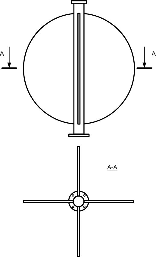

Единственная проблема- шар может оказаться полупрозрачным и в проходящем свете получится крест... Чтобы не обидеть чувства верующих, можно: шар покрасить изнутри черной краской, ставить шпильки под произвольным углом... Можно вообще собирать шар из двух половинок, а к центральной трубе приварить вертикально четыре полукруга из листового металла- как распорки (вторая картинка). Затем монтируем полушария (они вообще жестко встанут- никакой ветер их не своротит) и заклеиваем шов эпоксидкой снаружи, чтобы получился ровный шар. Проблемы с просвечиванием не возникает. Не нравится четыре распорки (крест)- делайте три под 120°. В результате будет жесткая и легкая конструкция, которую просто устанавливать. И ржаветь (кроме трубы) там нечему. Для особо ценных покойников трубу можно делать из нержавейки. Тааакой бизнес попрёт...
