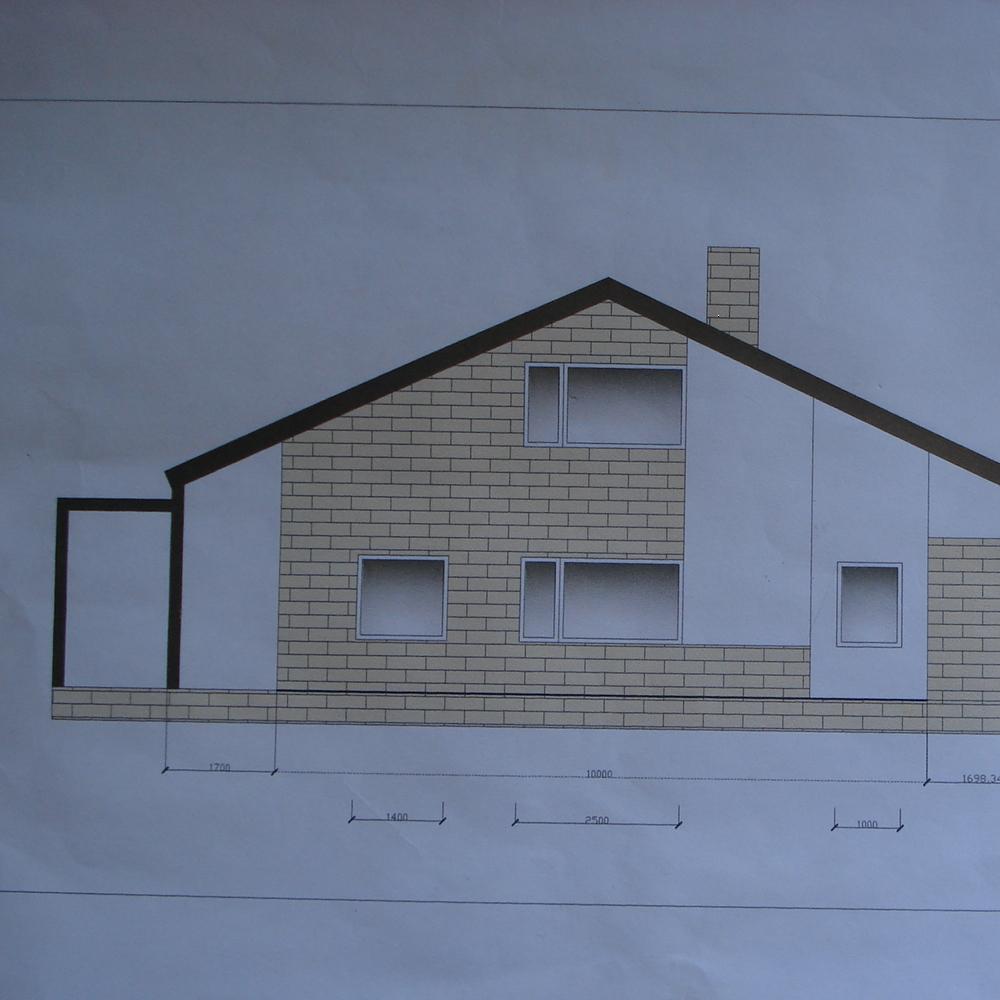

Здравствуйте всем большое спасибо за развитее темы(скоро будет популярнее чем тема стяжек :D ) так как фунд уже отлит и на нем строят дом то у меня вопрос к инженерам и практикам по поводу кровли и в первую очередь по балкам перекрытия вот прилагаю схему по которой думаем уложить балки сечением 80*200 с шагом 60см хотим применить 2 металлических двутавра и в них вставить балки чтоб разделить расстояние оно 6 метров что думаете по этому поводу? вот

Вот таблица выбора сечения балок перекрытия, расчитанная на нагрузку 400 кг/ м.кв.
Не забудьте дымоходы обойти, балки на концах защитить от влаги и предусмотреть вентилирование торцов балок.

2moskonэти таблицы я изучал меня интересует как в реале выйдет то что я нарисовал (имею ввиду двутавры)
moskon написал : балки на концах защитить от влаги и предусмотреть вентилирование торцов балок.
от влаги балки будут защищены слоем газа в 10см блок 300*200*600 мы укладываем на ребро как раз и балки у нас высотой 200 только вот решили под них не делать монолитный пояс а просто опереть их на газобетон через доску дюймовку которая накручена по всему периметру на нее ложатмя балки и прикручиваются уголками с 2-х сторон из этого вопрос балки пилить не вплотную к стене и насколько делать зазор?хватит ли 20см площяди опирания ? в общем у кого какие есть предложения заранее всем вам спасибо

deletear написал : как в реале выйдет то что я нарисовал
Да так и выйдет. Не пойму вопроса, нормальное решение, только реализовать грамотно надо. Объяснять и рисовать долго, вот нормальная ссылочка на картиночки нажимаете и все ясно.

отделкин написал : от влаги балки будут защищены слоем газа в 10см
балки от газобетона оборачивают двумя слоями пергамина, толя или рубероида.

отделкин написал : через доску дюймовку которая накручена по всему периметру
нормально, это доска "жертвенная", её лучше пропитать чем нибудь типа "Сенеж-Био" или просмолить. Опирание 20см это крайний минимум. От торца балки до стены зазор не менее 2 см, концы балок желательно запилить на 2/3 под углом 60 град (больше площадь испарения влаги, но не критично).
