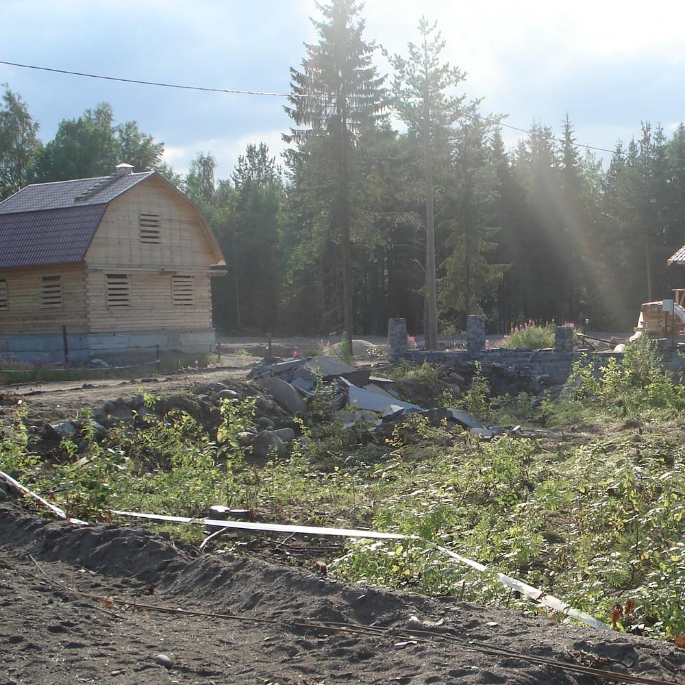

вот у нас например штукатурят дом 11 этажей 1- на газик(дом монолитно-каркасный с заполнением стен газобетоном)прибивают вату на клей+грибы 150мм потом натягивают сетку пластиковую с ячейкой 5мм , далее замазывают сетку штукатурным раствором на сдир и после высыхания наносят короеда и слой получается 5-7мм и я тоже так планирую если на вате стоит то на чистом газике будет стоять еще лучше только вот грунтовать придется кусками и думаю как короеда укладывать ведь его нужно от угла до угла делать а у меня стена 60м2 к примеру вот еще фотки местности это участок рядом с нами будут строится вот так все выглядит перед отсыпкой и еще фотка забора из окола(заполнение будут доски вразбежку с 2-х сторон
